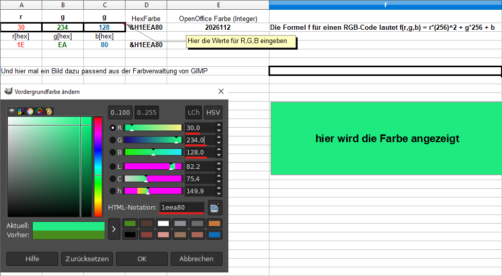

ich habe dazu eine Datei mit einem Makro erstellt, mit der man lernen kann, wie RGB, HEX und die Longinteger Farbnummer in OpenOffice grundsätzlich zusammenhängen. Gruß Rerikafuchs hat geschrieben: Sa, 05.02.2022 16:17 PS.: Wo finde ich eine Seite auf der Farben und rgb-Wert, oder auch der daraus berechnete Wert zu sehen ist? Und wie gibt man für die Farbe einen hexWert ein?
- Farbumrechnung.ods
- (63.33 KiB) 173-mal heruntergeladen

Hallo Rik,
wieder mal phänomenal! Ganz toll - kann man das nicht irgenwo abspeichern wo auch andere das nutzen können?
Wie man rgb in int-Werte umrechnet wusste ich ausnahmsweise schon, sogar einen hex-Wert hätte ich noch hinbekommen. Meine Frage war, wie man einen hex-Wert eingibt: LineColor=(123456) und LineColor=rgb(100,100,100) und LineColor=hex? Ich weiß sogar, dass hex(zahl) einen String mit dem hex-Wert zurückgibt. Gibt es auch eine Funktion, die aus einem hex-Wert den integer-Wert zurückgibt? Ich habe nämlich eine Tabelle mit den hex-Werten der "in OO eingebauten" Farben gefunden und wollte mir das händische Umrechnen sparen.

Re: LineColor default
Moin Peter,

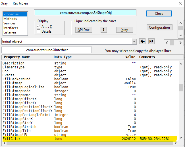

Mit Xray nachgeschaut, Longinteger und RGB stimmen:
Du brauchst nichts umzurechnen, man kann den Objekten mit Starbasic die Hex-Farben direkt zuordnen, wenn man &H voranstellt, ein Beispiel, mit der Farbe aus o.a. Beispieldatei:erikafuchs hat geschrieben: So, 06.02.2022 18:28 Ich habe nämlich eine Tabelle mit den hex-Werten der "in OO eingebauten" Farben gefunden und wollte mir das händische Umrechnen sparen.
oShape.FillColor = &H1EEA80
