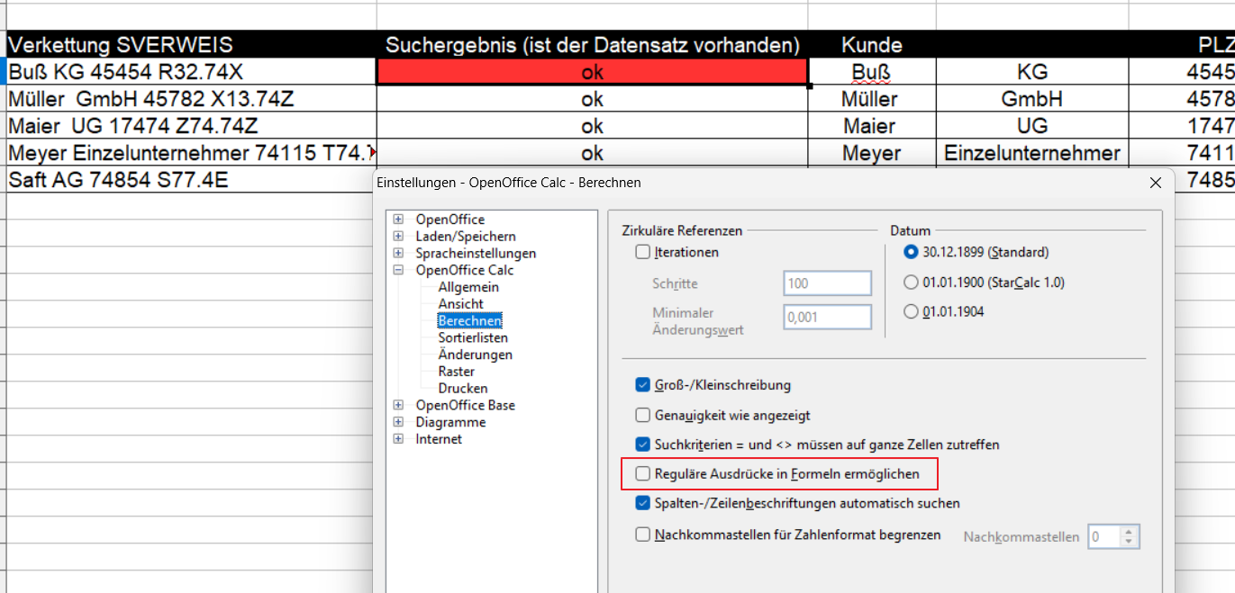

ich habe nochmal ein wenig experimentiert.
Mir ist aufgefallen, dass in meiner Testdatei die Funktion SVERWEIS mit „ß“ kein Ergebnis findet. Es wird leider nur #NV# angezeigt.
Ist das ein bekanntes Problem, und gibt es dazu eine Lösung?
VG Peter
SVERWEIS.ods
(11.8 KiB) 1202-mal heruntergeladen
Beiträge: 1302
Re: SVERWEIS & NV bei 2% der Suchen
frag mich nicht, warum, aber wenn du reguläre Ausdrücke in Formeln verbietest, funktioniert es.
2026-07-06 15 59 26.png (222.4 KiB) 48378 mal betrachtet

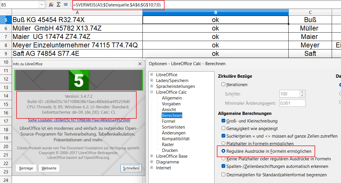

PS: Scheint wohl ein Problem von OpenOffice zu sein, 2018 gab es das in LibreOffice schon nicht mehr.
2026-07-06 16 54 03.png (139.78 KiB) 48367 mal betrachtet
in LO 26.2 gibts das gleiche Problem!
Beiträge: 1302
Karolus hat geschrieben: Di, 07.07.2026 07:47 in LO 26.2 gibts das gleiche Problem!
Falls du die Beispieldatei meinst: Lass die Tabelle einmal neu berechnen (F9), dann ist es weg.
Mondblatt24 hat geschrieben: Di, 07.07.2026 07:52 Hallo,
Stimmt … danke für die Korrektur¹
