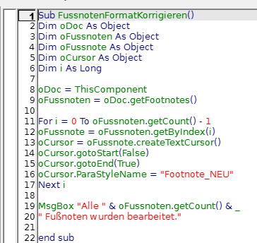

Dieses Makro durchsucht alle Fußnoten und setzt deren Absatzvorlage auf „Fußnote“. Der eigentliche Fußnotentext bleibt erhalten.

Also gut lieber Albert,
du schreibst hier im Forum Base/SQL, in dem es um DATENBANKEN geht.
Du fragst allerdings nach einem Makro, dass die Fußnoten in einem Epub ändern soll.
Also bist du leider im falschen Forum unterwegs.
Das nächste Mal bitte im Forumsbereich Makros und allgemeine Programmierung
Epub ist ein Dateiformat, das zum Beispiel von E-Readern gelesen werden kann und dann das Buch zum Lesen anzeigt.
Nun ist es so, dass das Dateiformat Epub gar keine Makros verarbeiten kann.
Also kannst du eine Epub-Datei nicht mit einem Open/Libreoffice Makro verändern.
Dazu benötigst du hier eine OpenOffice/LibreOffice WRITER Datei z.b. .odt.
Diese Datei kann im Anschluß, nachdem die Änderungen vorgenommen wurden, in eine Epub Datei exportiert werden.

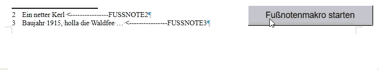

Wenn du dies gemeint hast, kannst du dir die Datei im Anhang ansehen. Da habe ich dein Makro, leicht verändert, eingebaut und du kannst es per Schaltfläche starten.
Dann ändert sich die Farbe der drei vorhandenen Fußnoten zu grün und der Text wird fett geschrieben.

Hallo Albert,
die Datei enthält das Makro, was du per KI gefunden hast. Wenn du die Schaltfläche drückst, wird es ausgeführt.
Die Fußnoten, die wenn du die Datei öffnest noch schwarz geschrieben sind, werden fett und grün, siehe folgende Animation: Wenn du sehen willst, wo das Markro in der Datei liegt:

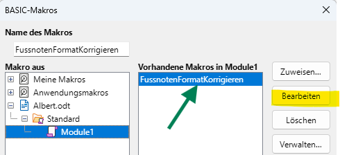

Menü Extras/Makros/Makros verwalten/Basic ... und dann in Albert.odt/Standard/Modul1/FussnotenFormatKorrigieren -> Bearbeitendann solltest du dies sehen: Beste Grüße von R
