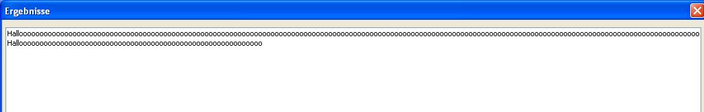

Im Dialogeditor habe ich ein Listenfeld angelegt, seltsamerweise ist dies aber in der Größe beschränkt. Obwohl das Dialogfenster eine Breite von 1300 Pixel hat, kann ich in den Eigenschaften des Listenfelds nur eine Breite von 437 Pixel auswählen, auch ein Vergrößern mit Hilfe der kleinen grünen Kästchen schlägt fehl.
Zur Verdeutlichung habe ich einen Screenshot der Eigenschaften des Listenfelds online gestellt:
http://www.in-put.de/fenster1.jpg (273 KB)
Und hier ein Screenshot, der das Listenfeld im Dialogfenster zeigt.
http://www.in-put.de/fenster2.jpg (700 KB)
Man sieht, das nach rechts noch viel Platz ist. Diesen Platz benötige ich, da die Ausgabe umfangreicher ist .Warum kann ich diesen Platz nicht dem Listenfeld zuweisen?

Hi Jürgen,
Wenn ich eine Breite von 700 eingebe, und in das nächste Eingabefeld des Eigenschaften-Dialogs klicken, wird die 700 sofort durch 444 ersetzt.
Gruß,
Stefan

Hallo Jürgen,
Ich habe es nun auf verschiedenen Rechnern getestet. Wenn ich die auf meinem Laptop entwickelte DB auf einem anderen Rechner teste, dann kann ich das Listenfeld nicht verändern.
Lösche ich das Listefeld, rufe die DB auf einem anderen Rechner auf und erstelle dann das Listenfeld in der gewünschten Größe, dann bleibt die Größe erhalten.
Offensichtlich hat die Installation (inkl. des Updates auf 2.3) auf meinem Laptop in diesem Detail einen Fehler, der auch auf anderen Rechnern eine Veränderung des Listenfelds nicht zuläßt - very strange!
Danke für Deine Hilfe,
Stefan
