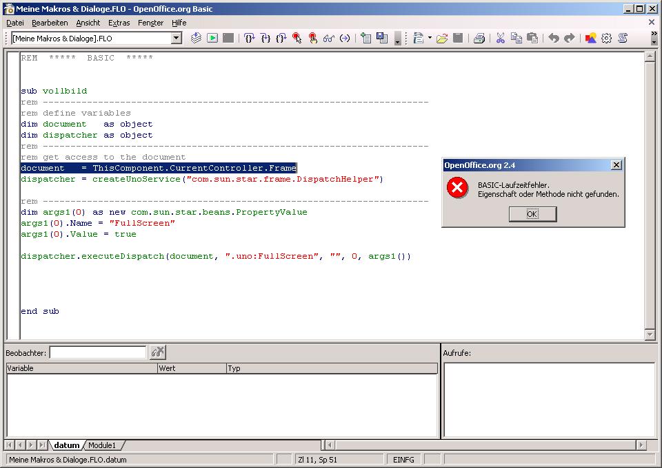

hvb hat geschrieben: Makro aufzeichnen:
Extras - Makros - Makro aufzeichnen (die Aufzeichnung beginnt)
Ansicht - Ganzer Bildschirm (Umschalten in den Vollbildmodus)
Aufzeichnung beenden -> ein Dialog zum Speichern des Makros öffnet sich
-> speichere das Makro unter "Meine Makros - Standard - Modul x(x ist eine Nummer, normalerweise 1)" und gib dem Makro einen Namen (z.B. Muddi)
Makro zuweisen:
Extras - Anpassen - Ereignisse
Speichern in: OpenOffice.org
"Dokument erzeugen" auswählen ("Programmstart" liefert eine Fehlermeldung) - Makro - Pfad zu Deinem Muddi-Makro wählen - OK -OK

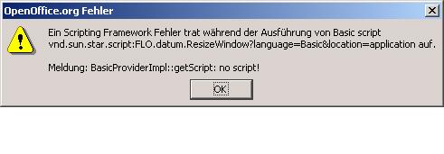

So, das habe ich alles gemacht, nur dann will ich das Programm öffnnen und dann zeigt er mir eine Fehlermeldung (Dabei)
Könnte dann nochmal jemand Schritt für Schritt erklären, bzw. den Code aufschreiben, wie ich ein BEENDEN-BUTTON mache??
Danke, das wär prima
Ohne mich zwar schwer, aber machbar... :-)

Wenn ich das Makro nun ausführe, funktioniert es auch. Wenn das Formular allerdings geschlossen ist und wird ausgeführt, dann macht er es nicht, dann öffnet er es ganz normal und nicht im Vollbild.
wenn ich das Makro ausführe zu dem Zeitpunkt wo das Formular schon offen ist, dann geht im Vollbildmodus wiederum der Beenden-Knopf nicht...
Es ist zum Haare raufen.
Weiß jemand Rat?

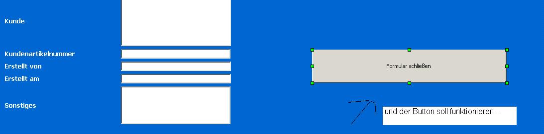

Jetzt hab ich nur noch ein Problem. Ich möchte im Formular drinnen eine Schaltfläche "Beenden" haben. Beim klicken auf diese soll sich das das Formular schließen. Weiß einfach nicht wie es funzt. Weißt du da auch Abhilfe? Du würdest mir das Wochenende versüßen :)

Hä?? WO im Forumular? Du meinst im Dokument, also auf ner weißen Seite? Oder willst du ne Symbolleiste mit nem Schließen-Button wie auf meinem Screenshot?
FS985
Beiträge: 21
Registriert: Mi, 07.05.2008 07:51
Re: MENÜLEISTE ENTFERNEN?
Beitrag von FS985 »
Nein in meinem Formular.
Also, das Formular habe ich extern gespeichert mit zugriff auf die datensätze, das funktioniert ja auch alles.
Jetzt will ich einfach mitten im Formular eine Schaltfläche/Button machen, über diese ich das Formular schließen kann.
Hab mal ein Bildchen dabei gemacht, ist vielleicht einfacher es denn zu verstehen.

puh.. keine Ahnung. Das passt auch gar nicht in diesen Thread!
Mach nen neuen auf... klingt nicht besonders schwer, und ich denk mal es gibt hier genügend die darauf ne Antwort wissen.
