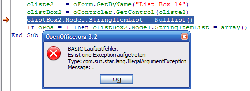

Sub Staerke_Change()
Dim I as Integer
dim array(24), Nulllist() as string
globalscope.BasicLibraries.LoadLibrary("Tools")
DialogLibraries.LoadLibrary("Standard")
for I = 0 to 24
		array(i) = "HILFSTABELLE.$A$" + (I+2)
	next i
	oListe2   = oForm.GetByName("List Box 14")
	oListBox2 = oControler.GetControl(oListe2)
	oListBox2.Model.StringItemList = Nulllist()
	If oPos = 1 Then oListBox2.Model.StringItemList = array()

@balu : deine Version geht schon genau in die Richtung wie das ganze funktionnieren soll ;)
jedoch ein paar Winzige Probleme, wenn ich z.B. bei Stärke den Eintrag "" auswähle,
bekomme ich eine Fehlermeldung in folgender Zeile :
oSelctAdr = oHilfTab1.getCellByPosition(Pos-1,1).string
Fehlermeldung :
BASIC-Laufzeitfehler. Es ist eine Excepton aufgetreten
Type : com.sun.star.lang.IndexOutOfBoundsException
Message.
Die Fehlermeldung kann ich soweit ganz gut nachvollziehen, da in diesem Fall ja "Pos" = 0 ist und somit würde an getCellByPosition ja der Wert (-1,1) übergeben werden, wenn ich mich nicht irre, oder?
Damit versucht er ja dann auf eine Zelle zuzugreifen die nicht existiert und somit auch nicht erreicht werden kann?
Ansonsten funktionniert das ganze schon ziemlich gut :D
... Dies habe ich soeben auch gelöst bekommen mit ner if abfrage, bei welcher ich überprüfe ob Pos grösser ist als 0, wenn nicht wird sie per Nulllist() geleert.
	oListe1   = oForm.GetByName("List Box 7")
	oListBox1 = oControler.GetControl(oListe1)
	Pos       = oListBox1.SelectedItemPos
	if Pos > 0 then
		oHilfsTabelle = oHilfTab1
		oLiboAdr = oSelctAdr
		oLiboNam = "List Box 14"
		ListBoxFuellen
	else
	end if

LG Camuel
und btw schon einen riesen Danke an euch für eure Hilfe :)

CamuelSpenser hat geschrieben:Auf den QuellZellenBereich zugreifen und diesen zu ändern?
Ich verstehe leider nicht, was Du meinst - der Code zeigt Dir lediglich, wie Du einen Zellenbereich als Quelle für eine Listbox setzen kannst, geändert wird da nichts.
CamuelSpenser hat geschrieben:Jedoch, bekomme ich eine Fehlermeldung mit der ich nicht umzugehen vermag bzw. nicht versteh was damit gemeint ist und zwar : "Fehler in Klammerschachtelung" in foglender Zeile :
oListSource  = oDocument.CreateInstanceWithArguments("com.sun.star.table.CellRangeListSource".aRangeProperty)
Wie kommt denn der Punkt da rein?
Das sind zwei Parameter für den Aufruf einer Funktion, dementsprechend muss der Punkt vor "aRangeProperty" ein Komma sein.

Uii hoppla mein Fehler Danke @DPunch jetzt muss ich nur noch rausfinden dann wie ich die oRange definieren muss ^^
habs mit Dim oRange as new com.sun.start.table.CellRange probiert aber da sagt er mir er wüsste nich was das ist =/

CamuelSpenser hat geschrieben: jetzt muss ich nur noch rausfinden dann wie ich die oRange definieren muss ^^
Benutzt Du "Option Explicit"?
Wenn nicht, dann brauchst Du gar keine Definition, wenn ja, dann reicht ein "Dim oRange".
