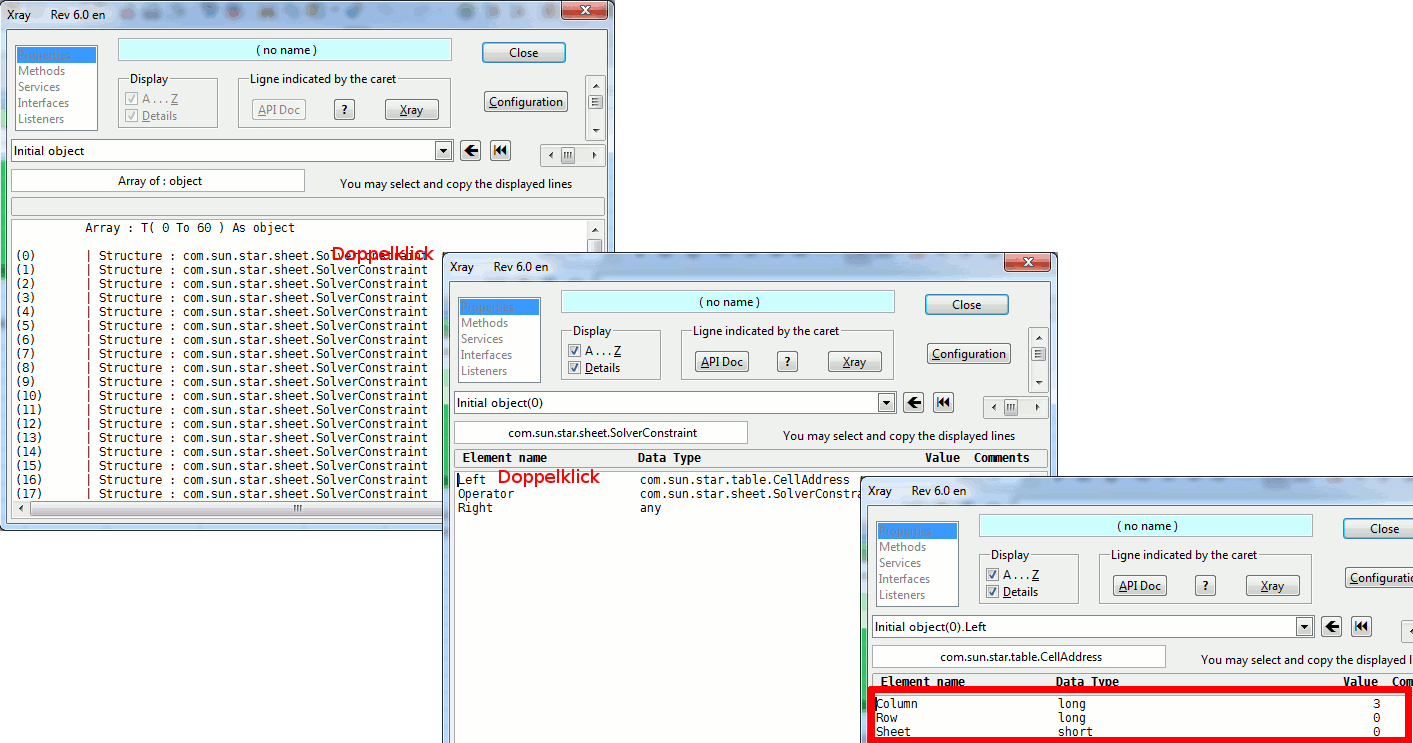

Re: CalcSolver automatisch mit Variablen und Bedingungen fül
Verfasst: Do, 03.01.2013 19:05
von F3K Total
das XRAY darf natürlich erst nach der Definition der Sonderbedingung kommen.
'Nun die Sonderbedingung mit Ziffer 0
Constraints(0).Left = Allgemein.getCellRangeByName("Wert").CellAddress
Constraints(0).Operator = kleinergleich
Constraints(0).Right = Allgemein.getCellRangeByName("Limit").CellAddress
xray Constraints
'Dem Solver die Constraints uerbergeben
solv.Constraints = Constraints()
Wenn ich dann in Xray auf Constraints(0).left gehe:
Column                    long                                         3
Row                       long                                         0
Sheet                     short                                        0
Diese Adresse ist die der Zelle D1 auf Tabelle1, was wohl dem Namensbereich "Wert" entspricht!
und
Constraints(0).right
Column                    long                                         1
Row                       long                                         0
Sheet                     short                                        0
Diese Adresse ist die der Zelle B1 auf Tabelle1, was wohl dem Namensbereich "Limit" entspricht!
Also alles wie es sein soll. Die weiteren Bedingungen schaust Du selber nach?
