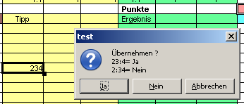

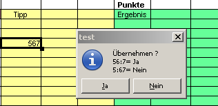

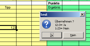

Hinweis:
die Parametrierung "3+64" für die MsgBox ist zufällig ein Parameterwert der in manchen (oder allen?) OO-Versionen nicht funktioniert (z.B. nicht in OOo 3.3.0).
Beispielsweise geht 4+32, ist in anhängender Datei so geändert.
Re: Automatisch doppelpunkt bei ergebniss eingabe
Verfasst: Sa, 13.08.2016 15:54
von clag
Hallo Stephan,
erst einmal Danke für den Check.
Hmm.. dann gehöre ich mit meinem ollen XP zu den wenigen wo es wohl "noch?" funktioniert!
Mir ist jetzt im nachhinein eher der blöde "test" Titel aufgefallen,
die "4+64" als auch "4+32", tun so wie ich das sehe richtig, die "3+32" sowieso!
aber wenn ich jetzt nochmal so drüber schaue ist das Fragezeichen also "+32" vielleicht doch geeigneter ! ? :wink:
