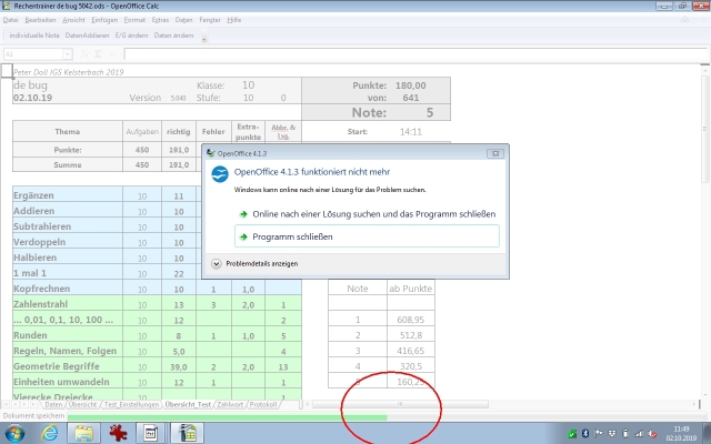

Programmabsturz beim Speichern (gelöst)

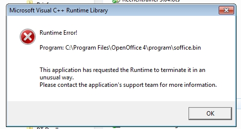

Nichts von Alledem. Hier ist der Fehler:
Wenn ich diese Zellen in "Übersicht_Test" entferne, ist der Spuk weg.
Und was ist da? Z.B. folgender Inhalt:
=SUMME(C8:C29;C31;C33;C33;C35:C38;C42;C47)
das mag er nicht. Hier stürzt tatsächlich das Programm beim Speichern ab.

Langsam bin ich am Verzweifeln, ich hatte mein Programm am Ende der Herbstferien schon zugesagt und entsprechende Erwartungen geschürt. Das Programm raubt mir schon den Schlaf. Dabei hatte ich die Idee, dass das Problem nicht darin besteht, dass das Speichern schneller als das Berechnen erfolgt. Wenn ich die Programmausführung in der Zeile vor "store" mit "print" unterbreche, ist ja zumindest das Löschen der vielen Objekten auf der Drawpage beendet. Ich konnte auch ein Screnshot erzeugen, indem man sieht, wie der Speichervorgang (mit Dispacher Code) mittendrin abbricht:
... ich fürchte aber ein Kontakt mit dem application support team wird mir nicht weiterhelfen:
Ich befürchte, es ist doch ein Fehler in meinem Code. Warum der beim Start von der einen Seite "Übersicht" nicht zum Tragen kommt, beim Start von der Seite "Übersicht_Test" aber schon, ist mir vollkommen schleierhaft. Ich komme auf meine Frage zu diesem Code zurück:

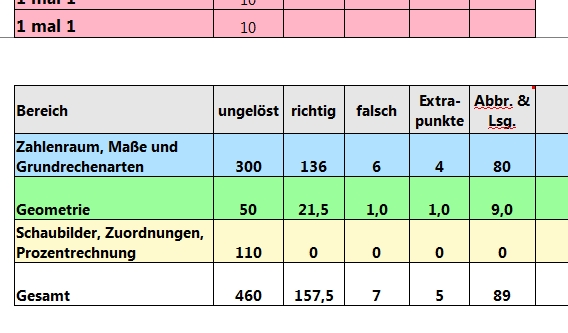

Dann hatte ich mir deine Formel mal genauer angeschaut.
Okay. Sie sah für mich im ersten Augenblick ungewohnt aus. Und ferner wird die Zelle C33 doppelt addiert, aber das ist ein anderes Thema.
Das kann ich erklären. Ich hatte ja vorübergehend in LibreOffice gearbeitet und da hatte ich in den genannten Zellen die Anzeige"#Wert", da die aufsummierten Zellen auf Zellen beziehen und diese per Formel berechnet werden. In OO geht das in LO gibt es "#Wert". Im LibreOffice Forum bekam ich den Tipp mit "=summe..." anstelle von "=Zelle1+Zelle2...". Hier der Link:
https://www.libreoffice-forum.de/viewto ... =6&t=23964
Die Aufgaben in Zelle C33 zählen doppelt.
