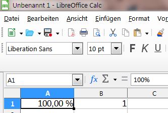

Nur eine kleine Anmerkung (zum Thema "mit F2")
Zelle A1 - Formatierungsoptionen: "Prozent"; "-12,95 %"
  1. Setze den Cursor auf eine beliebige andere Zelle und in der Eingabezeile (die Rechenleiste) gib "1" ein
  2. Wähle "1" und kopiere die Auswahl in die Zwischenablage
  3. Setze den Cursor auf die Zelle A1 und füge die Zwischenablage ein
Ergebnis:
die Eingabezeile zeigt sofort "100,00 %"
Zelle A1.JPG (24.83 KiB) 3474 mal betrachtet
Re: Prozentzahl-Eingabe plötzlich als ganze Zahl interpretiert
Verfasst: Mo, 08.03.2021 22:36
von cwolan
Ich entschuldige mich für den offensichtlichen Fehler.
Die Eingabezeile zeigt sofort "100%".
Gruß,
Czesław
