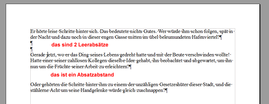

@Stephan: ja beides stimmt. Es sollen gleiche Abstände zwischen den (Text-)Absätzen sein, 1 oder 2 Absatzzeichen.
Absatzzeichen sind definitiv KEINE Abstände zwischen Absätzen. WENN die Leerabsätze nur dazu da sind optisch einen Leerraum zu schaffen ist Dein Vorgehen falsch.
Leerabsätze vs. Absatzabstand.gif (21.39 KiB) 5479 mal betrachtet
Vielleicht gibt es ja andere Gründe für Dein Vorgehen, nur Du nennst sie dann bisher nicht. Das bisher erkennbare 'Hick-Hack' entsteht jedenfalls daraus das Du Leerabsätze verwendest.
