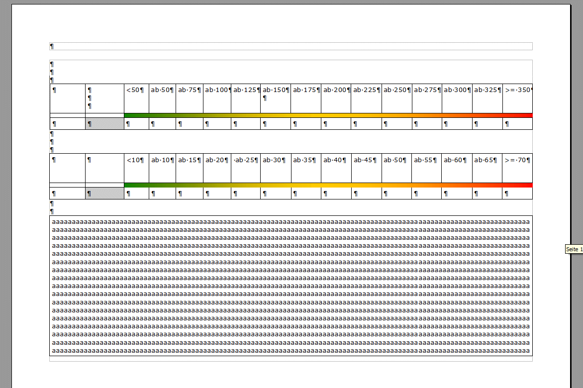

Konnte die Problematik nun reproduzieren und die Datei anonymisieren.
Beim Start der Vorlage werdet ihr eine MessageBox bekommen. Wegklicken und das Makro startet. In der 3. Tabelle wird durchgehend ein "a" angehängt. Um das Makro zu beenden, tragt in der ersten Tabelle im grauen Feld einen Wert ein.
Um die Problematik zu reproduzieren, öffnet die Vorlage und ändert den Makro-Code:
Makro "Test" öffnen, und die MessageBox entfernen, die ihr beim Start angezeigt bekommt. Habe ich diese Box nicht in dem Code, macht das Dokument bei MIR folgendes:
-Öffnen der Vorlage
-In Tabelle 3 wird EIN "a" eingetragen
-Es passiert nichts weiter.
Klickt doch nun bitte einfach mal auf einen Menü-Punkt oder verkleinert/vergrößert das Dokument. Man kann in dem Dokument arbeiten, das Makro wird nicht angestupst, bis eben eine der Aktionen gemacht wird.
Aber erst dann, wenn ich das hier mache

-Öffnen der Vorlage
Bei mir nicht.
Das Makro läuft OHNE Mesage-Box ununterbrochen durch und ich erhalte:
sowie fortlaufend weitere a. (Windows7, OOo 3.3.0)

Ist euch aufgefallen, dass das erste "a" in der Tabelle3 durch das Makro eingefügt wird?
Das heißt, dass das Makro durchaus startet (ohne MsgBox), aber in der Do-Loop-Schleife irgendwie stecken bleibt, oder sehe ich das falsch?

Und tatsächlich, der einzige logische Fehler der mir auf Anhieb auffiel war das Wait.
Nach dem entfernen läuft das Makro direkt flüssig durch.
Hat dafür jemand eine mögliche Erklärung? Ich frage mich warum sich die DO-LOOP beim ersten Durchlauf (den die Schleife ja auf alle Fälle macht, das beweist ja das einzelne "a") aufhängt.
Nunja, ich werde das Makro nun wieder so ändern wie ich es für mich benötige und dann nochmals ausprobieren.

Die Lösung des Problems lag nun jedoch in der DO-LOOP Schleife.
Das dort vorhandene Wait schien das Makro zu unterbrechen (?) bzw. anzuhalten.
Die eingefügte MessageBox muss dies aber doch irgendwie unterbunden bzw. beeinflusst haben.
1. Ohne Wait läuft das Makro so, wie du das Verhalten beschrieben hast.
2. Mit Wait ohne MessageBox hat es bei mir und balu zu aussetzern geführt.
3. Mit Wait mit MessageBox lief es bei mir dann wieder problemlos.
Dies ist meine Beobachtung unter WinXP.
Nach deinen Aussagen Stefan hast du keinerlei Probleme mit dem Makro unter Win7.
Man könnte nun mutmaßen, dass das ganze am Betriebssystem liegt, der Verdacht liegt doch, denke ich, irgendwo nahe.
Ein Widerspruch ist jedoch, dass das Makro nur unter der Bedingung (siehe 2.) nicht richtig läuft. Zwei Möglichkeiten funktionieren.
Stephan hat geschrieben:Du bist es der mehrfach behauptet hat das das Makro nicht läuft und das ist eine eigentlich klare Aussage, aber auch eine Falsche und diesse Dinge muß man doch klären sonst sucht man nach falschen Lösungen weil man falsche Voraussetzungen annimmt.
Was auch nur bedingt stimmt. Du hast durchaus recht, da lag ich falsch, dass das Makro läuft. Doch es läuft eben nicht flüssig, sondern unterbricht sich.
Und ich denke, auch wenn ich nun die Lösung habe, dass es dafür eine Erkärung geben muss.
Also nochmal zusammengefasst: Das entfernen von Wait hat das Makro bei mir lauffähig gemacht. Ich habe also die Annahme, dass das Wait das Makro in irgendeine Art und Weise aufgehalten hat. Durch das Hinzufügen einer MessageBox wurde dieser "Zwischenstopp" nicht eingelegt.
Auch wurde das pausierte (ich nenn es mal so) Makro durch verkleinern/vergrößern wieder angestupst und lief weiter.
Das hat man an dem "a" in der Tabelle 3 wohl deutlich gesehen (wenn es denn bei einem gestoppt hat).
