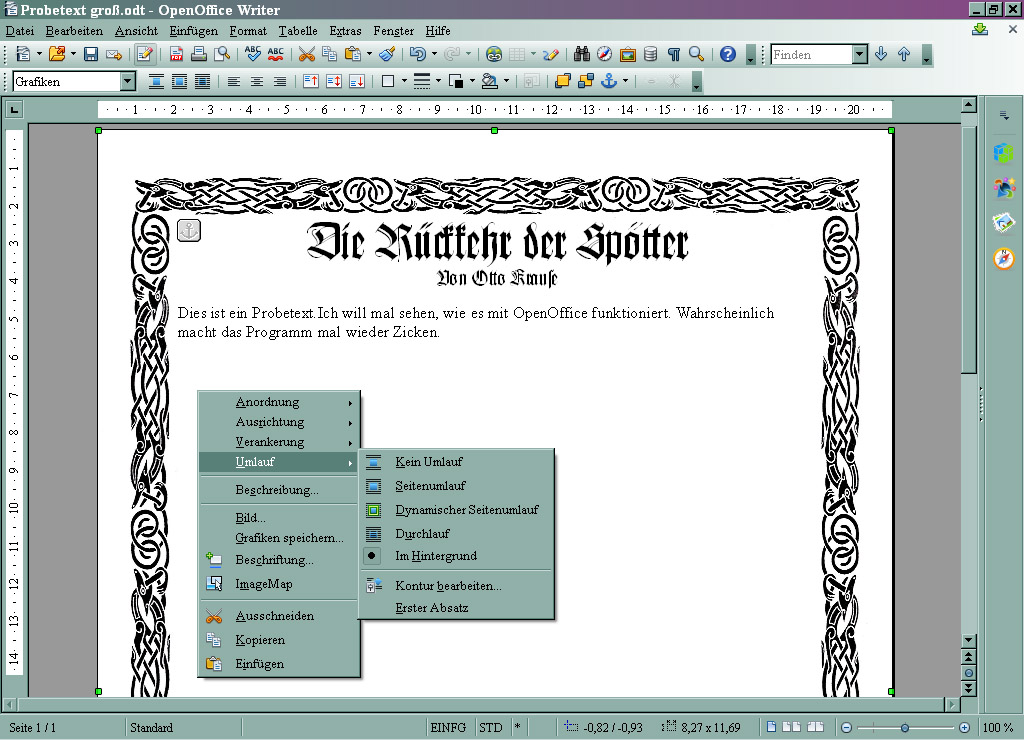

Jetzt verstehe ich gar nichts mehr: Also bei mir war der Probetext schreibgeschützt. Das hatte ich gar nicht eingestellt, sondern machte das Programm so. Und wie bekomme ich das "schreibgeschützt" weg?
Als ich es bei mir versuchte, mit dem größeren Rahmenbild, ging es auch nicht und das war nicht schreibgeschützt (siehe mein erstes Bild in diesem Thread).
Eigentlich weiß ich immer noch nicht, wie es gemacht wird, selbst Eure Beispiele kann ich nicht nachmachen. Das ist das Problem, denn ich will es ja mit dem größeren Rahmen (feinerer Auflösung) selbst machen.
@Eddy: Mein OO-Version ist 4.1.3, Windows XP 32 Bit. Beim Zurücksetzen auf Standardeinstellungen bin ich vorsichtig, wer weiß, wie dann meine Bücher aussehen, wenn ich die Dateien öffne. Übrigens hatte ich nie irgendwelche Veränderungen am Programm vorgenommen und das gespeichert. Der Text geht auch nicht mit meiner Version (siehe Bild)
@Helmut_S: Das Beispiel sieht bei mir nicht gerade überzeugend aus, der Rahmen geht durch den Text (siehe Bild).
Nachtrag: Jetzt habe ich den Probetext2 gespeichert und dann neu geöffnet. Nun war er nicht mehr schreibgeschützt und ich konnte tatsächlich Text schreiben. Nur: Ich versuchte das nun auch mit meiner größeren Rahmenauflösung ganz genauso zu machen, doch es ging nicht.
Dann hast du etwas anders gemacht. Bitte ein Screenshot mit den Eigenschaften des Bildes: 1. Typ 2. Umlauf

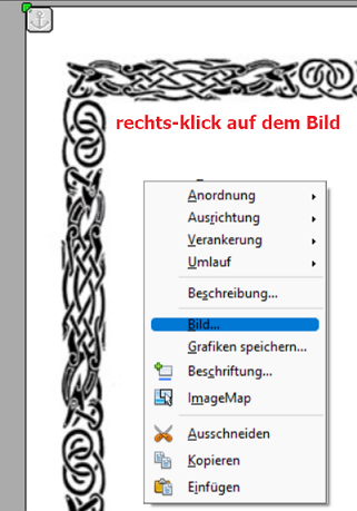

danke für den Screenshot. Allerdings meinte ich etwas anderes: Klicke im Kontextmenü mal auf "Bild ...". Damit kommst zu zum Dialog mit allen Eigenschaften des Bildes. Hier interessieren die Einstellungen bei "Typ" und "Umlauf". Bitte von beidem einen Screenshot.

Wo finde ich ein "Kontextmenü"?

von Mondblatt24
AvN hat geschrieben: Sa, 19.02.2022 16:39 Wo finde ich ein "Kontextmenü"?
