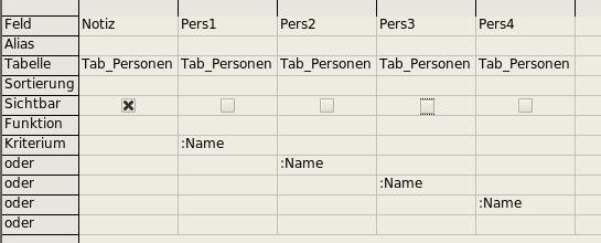

Ich hab 2.3!
Vielleicht hab ich Deinen Code nur falsch im Editor umgesetzt.
Hier mal meins
In diesm Fall werden werden natürlich alle anderen Felder mit ausgegeben, nicht nur die Notiz.
Tuete

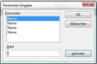

Re: Aus 4 macht 1
Verfasst: Do, 06.12.2007 23:14
von Tuete
Gut, mein Fehler!
Wenn ich die Abfrage starte wird tatsächlich nur einmal nach dem Namen gefragt. Wenn ich aber einen Bericht erstellen lasse, der auf dieser Abfrage beruht, wird 4mal nach dem Namen gefragt :(
Tuete
