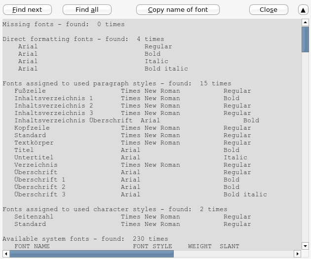

Dein Link zum Beitrag und der Befehl 'sudo apt-get install msttcorefonts' waren genau was ich gesucht hatte.
Mit so einer OOo-Erweiterung habe ich das "Problem-Dokument" auf noch fehlende Schriften überprüft.
Ergebnis:
Statistics_of_used fonts_v1.4 _6-07.png (62.59 KiB) 2148 mal betrachtet
Sieht für mich so aus, als ob alle Schriftarten korrekt installiert sind. Das Dokument sieht ohne Direkten Vergleich jetzt auch viel besser aus und ich dachte schon, all meine Sorgen losgeworden zu sein. Da hatte ich mich aber ein wenig zu früh gefreut.

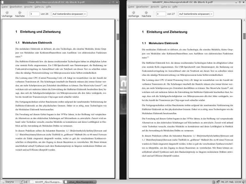

Folgendes Bild
zeigt zweimal die selbe Beispielseite aus ein und dem selben Dokument, einmal unter Windows und einmal in Linux als pdf exportiert. Jetzt braucht die Linux-Version weniger Platz. Ist nicht mehr so ein krasser Unterschied wie vorher, als Times noch ersetzt werden musste, aber noch immer sehr deutlich. Linux 26 Seiten, Windows 27 Seiten. So kann ich immer noch nicht mit zwei verschiedenen Betriebssystemen arbeiten. Aber genau darum geht es mir ja :cry:
Ist vielleicht OOo 2.3.0 schuld an diesem Problem?
