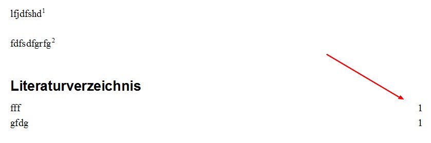

Verfasst: So, 11.05.2008 15:09
von Felicitas
Hi, scheint alles zu funktionieren- nur wie bekomme ich die Seitenzahl aus der Anzeige heraus?
Re: Fußnoten am Dokumentende wiederholen
Verfasst: So, 11.05.2008 15:28
von bonzo
Rechtsklick ins Verzeichnis, Verzeichnis bearbeiten, im Reiter Einträge neben Struktur
das # und gegebenenfalls das T anklicken und mit Del löschen.
Ciao
Verfasst: So, 11.05.2008 16:16
von Felicitas
Fantastisch, es klappt :D . Vielen vielen Dank für deine schnelle und engagierte Hilfe! :D
