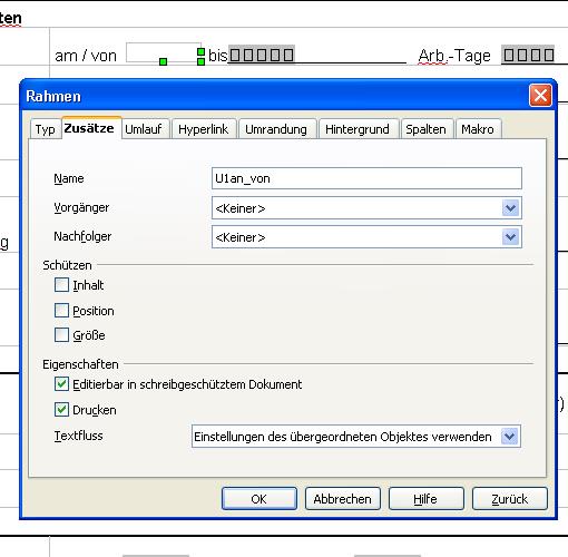

Ich gehe wie folgt vor:
Ich bereite die Vorlage vor, wie ich sie brauche, gebe die Eigenschaften in die Rahmen ein.
Rahmeneigenschaften Rahmen
Danach markiere ich das gesammte Dokument und lege einen Bereich an, der schreibgeschützt ist. Nur dann kann ich den Rahmeninhalt nicht mehr editieren, sprich ausfüllen.

Die Option "Editierbar im schreibgeschützten Dokument" für Rahmen und Bereiche bezieht sich wohl nur auf Dokumente, die im schreibgeschützten Modus geöffnet sind (das Icon mit dem Stift in der Standardsymbolleiste oder Datei>Öffnen mit der Option "nur lesen"). Das erschließt sich mir beim Ausprobieren so.
Kurtfahrrad hat geschrieben:Danach markiere ich das gesammte Dokument und lege einen Bereich an, der schreibgeschützt ist.
Wenn Du Deine Rahmen bearbeiten willst, musst Du mit mehreren Bereichen arbeiten und die Rahmen in einem nicht geschützten Bereich verankern.

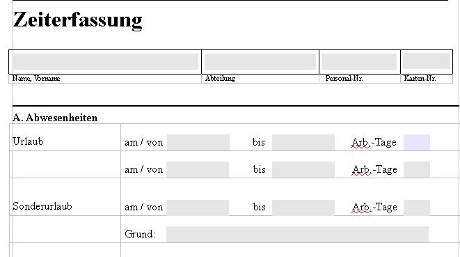

Mit OOo erstellt

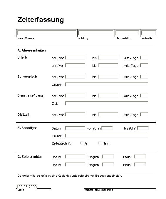

Am liebsten wäre es mir, wenn die Textfelder so aussehen und funktionieren würden, wie in MS Word und deshalb will ich Rahmen verwenden.
Mit Word erstellt

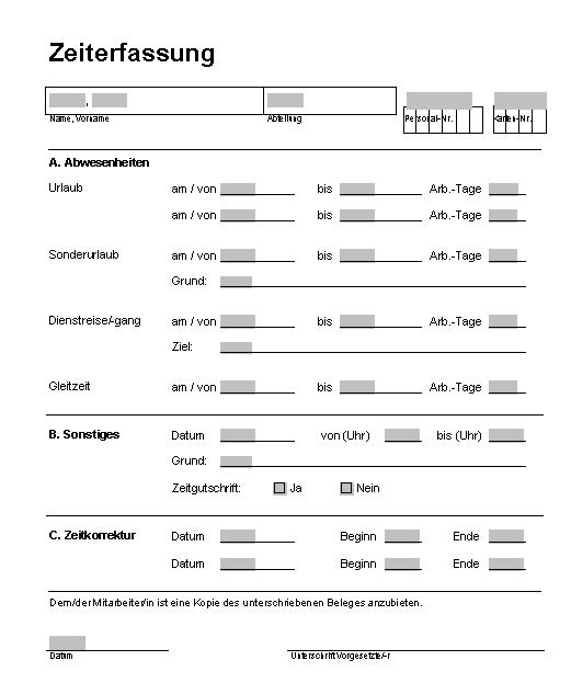

chrk hat geschrieben:- die lassen sich auch mit flachem oder ohne Rahmen formatieren (Eigenschaften des Steuerelements, erster Tab in der Mitte).
So habe ich es jetzt auch gemacht! Sieht der Orginalvorlage sehr ähnlich und es kann keiner meckern.
fertige Vorlage
fertige Vorlage
