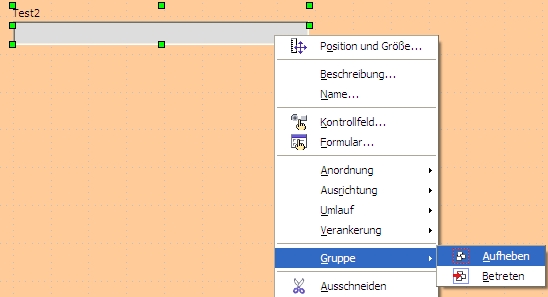

Geh mal wie folgt vor.
1. Datenbank öffnen
2. auf der linken Seite Formulare anklicken (Deine erstelllten Formulare werden jetzt rechts angezeigt)
3. darauf Rechtsklick > Bearbeiten > Das Formular wird geöffnet
4. Rechtsklick auf ein Formularfeld > Gruppe > aufheben
5. Jetzt kannst Du die Feldbzeichnung einzeln markieren und grösser ziehen :lol:
Alles klar????????

Du kannst aber den "Titel" > Anrede einzeln aufziehen, so dass alles zu lesen ist!!!!!
turtle47 hat geschrieben:Jetzt kannst Du die Feldbzeichnung einzeln markieren und grösser ziehen
oder natürlich auch kleiner ziehen.
Es geht doch letztendlich darum das man das Formularfeld und deren Bezeichnung (Titel) einzeln
in der Grösse ändern kann!!!!

Re: Feldbezeichnung abgeschnitten
Verfasst: So, 15.06.2008 17:49
von turtle47
Hast Du genaus das gemacht was ich geschrieben habe?
turtle47 hat geschrieben:1. Datenbank öffnen
Dann kannst Du den Titel einzeln markieren > versus bearbeiten.
GELÖST: Feldbezeichnung abgeschnitten
Verfasst: So, 15.06.2008 17:59
von Robi
Jetzt hab ich's auch, danke
Da ich vorher keine Gruppe angelegt hatte hab ich den part deines Post's einfach überlesen.
Sorry, ich gelobe Besserung!
So wie du es beschrieben hast, geht es auch bei mir, vielen vielen Dank
Robert
