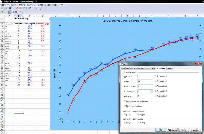

Habe mir ein Diagramm gemacht welches beim Wert 0 in der x-Achse beginnen soll.
z.B Alter 0 (Geburt) X-Achse
Grösse 50cm Y-Achse
Ich bekomme es nicht hin das die 50 bei der 0 beginnen, die stehen immer auf der 1.
Kann mir jemand helfen?
Mfg
Aurelio
Re: Diagramm beginnt nicht bei null
Da Du keinerlei genauere Angaben machst (OOo-Version, Betriebssystem, Diagrammtyp, etc,) lässt sich nur völlig allgemein antworten:
bringe das Diagramm durch Doppelklicken in den Editiermodus, markiere die Achse, rufe im Kontextmenü "Objekteigenschaften" auf, wechsele zum Register Skalierung und passe dort die Einstellung für (wahrscheinlich) Minimum an.

Sorry, das habe ich vergessen,
Version 4.2.0
BS Vista
Diagrammtyp xy
Ich weiss nicht was ich noch ändern kann. Start ist auf 0 eingestellt. Dies Bezieht sich zwar auf die Achse, aber wo kann ich den Start der datenreihe festlegen?
Ich hoffe auf weitere Input's
verstehe ich den Inhalt der Frage nicht, der Start der Dastenreihe ergibt sich zwangläufig aus den Werten auf denen das Diagramm basiert, gibt es dort keinen Wert für 0 ist natürlich auch im Diagramm keiner eingetragen

ich würde mal gerne einen Printscreen zeigen. Ist das möglich? wie?
autale
Beiträge: 4
Registriert: Fr, 01.08.2008 00:54
Beitrag von autale »
Hier ist noch ein Print Screen von meinem Problem. Ich hoffe dies sagt etwas mehr aus als meine Worte.
Kann mir jetzt jemand helfen?
Wie bekomme ich den Start auf die 0-Achse?
Diagramm beginnt nicht bei 0 an.
Beiträge: 2323
Hab das Diagramm nach deinen Daten aufgebaut und den Fehler nicht erhalten. Wahrscheinlich hilft nur der komplett neue Aufbau einschließlich der Dateneingabe...

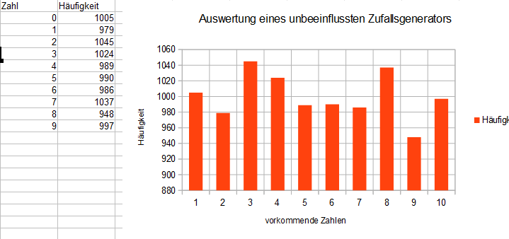

Guten Tag,
habe eigentlich das selbe Problem.
Habe momentan eine zweispaltige Tabelle, wobei in der ersten die Zahlen 0-9 stehen und in der zweiten die Häufigkeit wie oft diese bei einen Zufallsexperiment vorgekommen sind.
Jetzt sollte das Diagramm logischer Weise auch mit der 0 starten, was es allerdings leider nicht tut.
Den Lösungsvorschlag habe ich bereits ausprobiert allerdings ähnelt das Skalierungsfenster nicht mehr dem angebenen und weißt auch nicht mehr die Funktionen auf.
(Bild der Tabelle und des Diagramms gibt es als Anhang)
Nutze:
OpenOffice Version 4.1.3
Windows7 auf einen 64er System.
Würde mich über schnelle und hilfreiche Antworten freuen
mit freundlichen Grüßen
kenshin3672

kenshin3672
Beiträge: 4
Registriert: Di, 17.01.2017 13:47
Beitrag von kenshin3672 »
naja doch eig ja schon nur die OpenOffice Version hat sich geändert ansonsten ja gleiches Problem :) aber kann auch gerne ein neuen Thread erstellen wenn ich wüsste wo genau :?:
