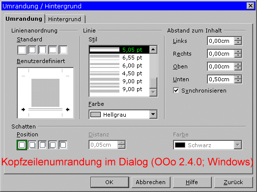

Kann mir jemand sagen wie diese graue Doppellinie im Briefkopf dieser Vorlage erzeugt wird? Es scheint eine Umrandung zu sein, denn wenn ich die Umrandung der Kopfzeile ausstelle verschwindet sie. Allerdings wird sie nirgends in den Seiteneinstellungen angezeigt.
ja, ist es
mmh, das verstehe ich nicht, die Linie wird bei mir ganz normal als untere Umrandung der Kopfzeile der entsprechenden Seitenvorlage angezeigt

ich kann Ferios Beobachtungen mit Windows XP Prof. / OOo 3.0.0 so, wie er sie beschrieben hat, bestätigen. Eine Lösung habe ich allerdings auch nicht.
Meine Beobachtungen gelten für 2.4.0, 3.0.0 habe ich hier nicht. Mit SO 9 PU 1 (ich glaube noch 'inoffiziell') sehe ich jetzt aber das Problem.
Derzeitiger workaround für 3.0 wäre dann:
um Bild zu markieren:
*erst Rahmen der Anschrift markieren und dann TAB-Taste benutzen
Linie:
*keine Ahnung - es funktioniert ja, wird lediglich im Dialog nicht angezeigt, also einfach andere Linie wählen wenn man mag, im Dialog ist sie später nicht zu sehen, aber die Änderung im Dokument klappt.
Die derzeitige Linie ist die im Dialog mit 5,05pt bezeichnete Doppeellinie, davon gibts nur eine.
