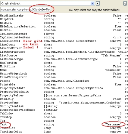

Deee. hat geschrieben:leider erscheint bei "Ctl_Inhalt = Ctl1.text" immer dass "Eigenschaft oder Methode nicht gefunden" wurde ... wenn ich jedoch "Ctl1.Label" mache gibt er mir das auch einwandfrei aus.
Die Eigenschaft .Label finde ich mit xRay nicht!
Jedoch .Text wie ich es oben im Code hatte.
Also bei funktioniert der Klimbim.
