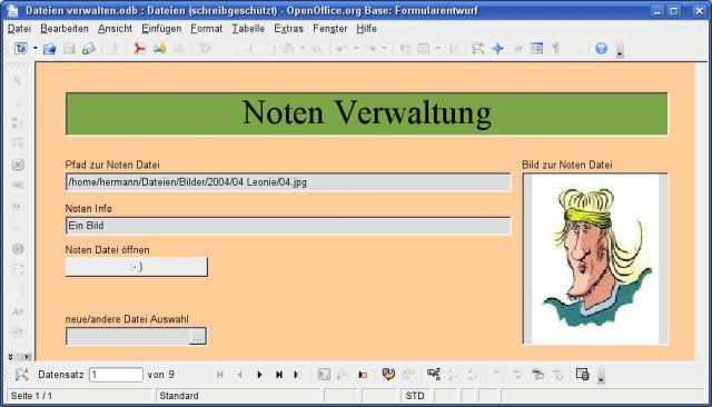

Hi Xabbu83,
habe die DB um ein Bildfeld erweitert, sieht dann so aus:

Das von Snoopy beigesteuerte Feature ist bei mir für Windows umgesetzt. Jedes Gerät hat ein Bild und eine Gerätekarte. Diese stehen in Form des Dateinamens ohne Endung in der Tabelle Geräte und sollten im Verzeichnis "C:\sammlung\NAME.jpg" oder .pdf zu finden sein [Danke hierfür nochmal]. Soweit so gut. Bei weiteren Fragen, stell sie einfach.
