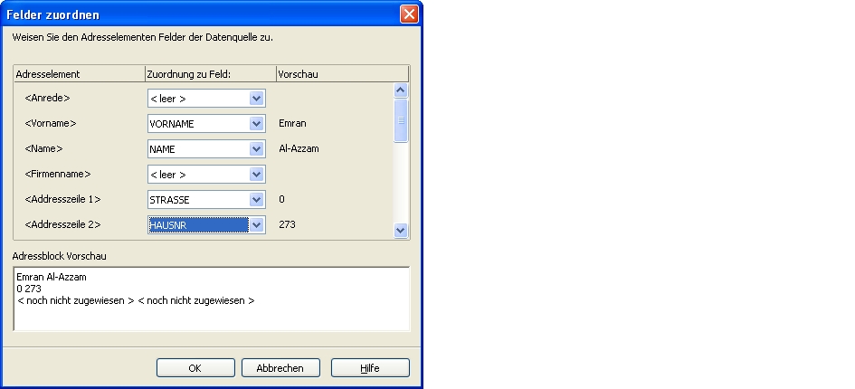

ich habe folgendes Problem.
Habe eine CSV Datei mit Adressdaten etc. welche durch Komma getrennt sind. 1. Problem in der 3. Spalte wird die CSV scheinbar nicht richtig aufgelöst, es erscheint dann bei Vorname im Serienbriefassistenten nur ein leeres Feld. Bei Straße steht mir dann nicht mehr die Straße drinne sondern nurnoch "0". Wenn ich die CSV aber mit calc öffne wird alles Wunderbar aufgelöst. Habe auch schon versucht die Formatierung der einzelnen Spalten zu ändern von Text auf Zahl von Zahl auf Text usw. hat leider auch nichts gebracht. Das Datum von Geburtsdatum wird auch teilweise falsch angezeigt. Das eig. Problem ist das ich nicht einfach eine Calc Tabelle daraus machen kann, es muss zwingend eine CSV bleiben da diese nachher durch eine andere CSV ausgetauscht werden soll! Jemand nen Ratschlag, oder einem das Problem / Bug auch schonmal untergekommen.

Könntest du mir das bitte schritt für schritt erklären, bin leider ein ziemlicher anfänger mit open office und kenne mich mit dem Datenbank editor leider net so richtig aus!
Edit: Habs jetzt hinbekommen meine CSV Datei als Datenbank hinzuzufügen und kannse auch im Serienbrief-Assistenten auswählen. Das mit dem Vornamen und dem Datum passt. Aber bei der Straße steht immer noch "0"

Klingt eig. ganz gut,
doch wenn ich mir da bei der Datenbankansicht die Tabelle ansehe ist auch wieder das Problem das in der gesamten Spalte "STRASSE" (genau so geschrieben) nur Nullen stehen. Habs auch schon probiert die Datei mit Calc zu öffnen und Sie als Tabelle zu speichern. Wenn ich dann diese Tabelle als Datenquelle verwende klappt alles einwandfrei. Leider kann ich so nicht belassen, da wie gesagt die CSV-Datei später getauscht werden soll.

Dachte ich mir auch schon,
aber die Straßen und Hausnummer sind ja extra in 2 Unterschiedlichen Spalten sprich die Spalte "STRASSE" enthält nur Buchstaben.
Ja von wegen, bei 2 Straßen standen die Hausnummern mit drin hat i.J. falsch eingetragen. Hab ich jetzt geändert. Und jetzt stehen definitiv nurnoch Buchstaben drin... Aber keine Verbesserung immer noch 0 :(

von Splittedangel
Ne sind wirklich nur Buchstaben drinne. Wenn du Lust / Zeit hast schick ich dir die CSV mal, dann kannste mal schauen obs bei dir geht oder ob ich einfach zu blöd bin. ^^
