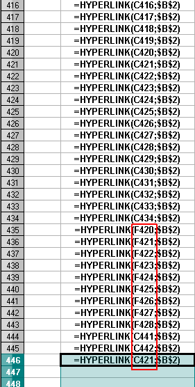

Moin Leutz,
seit ein paar Tagen fällt mir auf, das Calc beim "ausfüllen" in scheinbar unregelmäßigen Abständen falsch zählt bzw die Zahlenreihe/Zellbezug plötzlich um 1-25 reduziert wird
das passiert beim ausfüllen mit der Maus und auch über das Menü bzw selbst erstellter Tastatur-Kombination ctrl+U = nach unten füllen !?
zB steht da eine Formel mit Zellbezug =xxxxxx(C164;$B$2) zieht/kopiert man die Zelle nun 50 Zellen weiter wird normalerweise 164 um 1 hochgezählt also bis 214.
Wiederhole ich das im laufe der Arbeit mehrfach, reißt die Reihe irgendwann ab und zB nach 427 kommt 409 oder nach 533 kommt 531 usw ...
was ich bemerkt habe ist es wird immer zurück gesetzt nie etwas übersprungen.
Leider habe ich noch nicht erkennen können ob irgendwelche Zusammenhänge mit Aktionen davor sind,
merke ich es gleich benutze ich die zurück Funktion und ein erneutes ausfüllen bringt dann die richtigen Zahlen ?
aber leider merke ich es oft erst später und dann muss ich etliche Zellen einzeln prüfen um zu sehen wo der Fehler beginnt
Hat schon jemand einmal Ähnliches bemerkt und eine Erklärung bzw Lösung ??

Hi
Hallo Gert danke für deine Tips,
Zeilen hatte ich vorher nicht gelöscht
leider tritt zZ das Problem nicht reproduzierbar auf
ich zeige mal einen Screenshot
vielleicht erkennt jemand das Problem
das nervt und ich würde gern etwas dagegen unternehmen

Hi Leutz,
hier kann ich mir jetzt selbst antworten, weil der Übeltäter ist erkannt,
es sind mit der Maus markierte und verschobene Zellen.
Generiert man Formeln die einen Bezug auf andere Zellen enthalten wird dieser Bezug immer in der Formel abgeändert wenn man diese Bezug-Zelle mit der Maus verschiebt !
Auch wenn sie leer sind, damit ist es praktisch nicht möglich Tabellenvorlagen zu erstellen die bereits Formeln enthalten und wo nachträglich Werte eingefügt werden, die ggf noch verschoben werden.
Das passiert sogar dann wenn man in der Formel den Bezug in der Formel mit einem zB $D$10 absolut angegeben hat,
zieht man die markierte D10 nach auf Position E20 steht in der Formel plötzlich $E$20, :shock:
Da macht die Angabe von absoluten Bezügen nicht wirklich Sinn oder ?
Nur über Menü ausschneiden einfügen erreicht man eine Trennung von den Formeln
Hmmmm....

Re: "unten ausfüllen" macht Fehler? gelöst
Verfasst: Di, 06.10.2009 12:06
von clag
Hallo Gerd,
Danke für deine Tips aber
was meinst du mit Funktion verschieben ? ?
Gert Seler hat geschrieben:Evtl. hilft Dir auch die Funktion : VERSCHIEBUNG in MS_Excel gleich "VERSCHIEBEN" , bitte testen.
erklär doch bitte etws genauer wie die das meinst
ich dachte genau das hätte ich getan, Bereich markiert und mit der Maus verschoben
das mit den Hochkomma ist zu aufwändig das Problem löse ich jetzt folgendermaßen:
die BasisFormel existiert in der Vorlage nur noch in einer Zelle die nicht benutzt wird
und erst wenn alle Daten eingefügt und sortiert sind wird die Formel in die entsprechenden Zellen gezogen/kopiert
Ein absoluter Bezug hat sich in meinen Augen niemals zu verändern sonst ist es doch wohl ein relativer Bezug
Verfasst: Di, 06.10.2009 13:19
von clag
OMG
manchmal steh ich voll auf dem Schlauch bzw vor dem Scheunentor und sehe es trotzdem nicht :?
ja jetzt habe ich es geschnallt und unter "Verschieben, Drag and Drop" nachgeschaut da sind dann auch sogar die verschiedenen Option beschrieben, :lol:
nur leider genau die, die ich gern hätte nicht,
also Quellbereich nach Zielbereich kopieren, Quellbereich löschen....... so'n Käse
und je länger ich aber über die sich ändernden Absoluten Bezüge nachdenke, umso mehr halte ich es für einen meldenswerten Bug
mit den $ Zeichen will ich doch gerade verhindern das sich die Zellbezüge verändern können....
