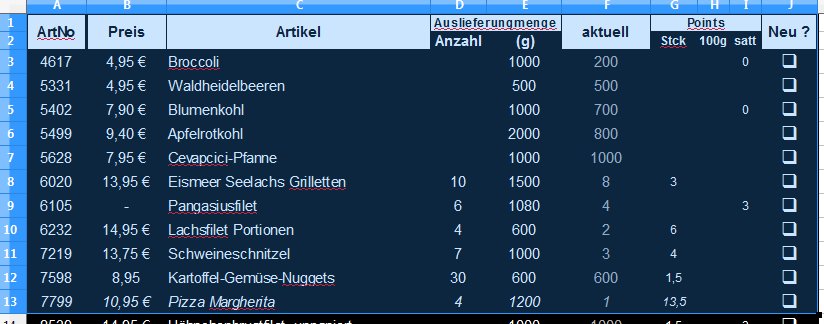

ich habe die Zeile noch angepasst aber es funktioniert trotzdem nicht ..
vieleicht könnt ihr mir besser helfen wenn ihr die Tabelle kennt die er sortieren soll.
Ich pack also mal anbei ein Bildschirmausschnitt von der Tabelle.
Ziel des Makros soll es sein die Spalte "aktuell" (F) von groß nach klein zu sortieren .
Am Anfang des Makros ist eine Schleife die erkennen soll von wo sich der letzte Eintrag in der Tabelle befindet um den zu markierenden Bereich zu definieren.
Hoffe ihr könnt mir helfen..
