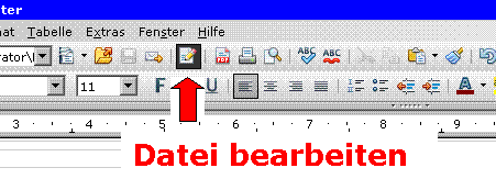

Falls für dich Speichern nicht in Frage kommt,
kannst du auf das Symbol 'Datei bearbeiten' anklicken,
um eine nicht schreibgeschützte Datei zu bekommen (Kopie der Originals)
du kannst natürlich auch diesen Rat befolgen, das Symbol sieht wie ein Blatt mit einem Stift aus.

Das heißt also Du hast bereits den RAt von sowohl "Krümel112" als auch "Gast" befolgt und es ist auf dem benannten WEg nicht möglich den Bearbeitungsmodus einzuschalten?
WAs passiert beim Versuch des Einschaltens? Gibt es (Fehler)Meldungen? Welche?

oder Datei zum Bearbeiten öffnen (an Gast: Die Funktion gibt es nicht in Thunderbird).
natürlich gibt es die Funktion nicht in Thunderbird, sondern in OOo (siehe Screenshot):
ob ich den schreibgeschützten Modus "abschalten" kann,
na dann war ja die Aussage von Gast goldrichtig, denn dort geht es genau darum

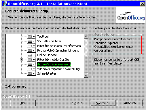

bei 3.1 hatte ich das gleiche Problem, dass verlinkte oder vermailte OOo-Dokumente schreibgeschützt sind.
bei der Installation von 3.2 habe ich die Addons für den IE mit installiert - und seither das Problem nicht mehr.
Nur hat das nichts mit dem Problem zu tun, denn so werden Dokumente lediglich eingebettet im IE geöffnet.
Welche Addons sind das und wo sind sie zu finden?
Es handelt sich lediglich um eine anzuwählende Option, im Installationsdialog von OOo bei benutzerdefinierter Installation, zur Registrierung eines entsprechenden ActiveX-Steuerelements, so wie schon mehrfach hier im Forum beschrieben.
