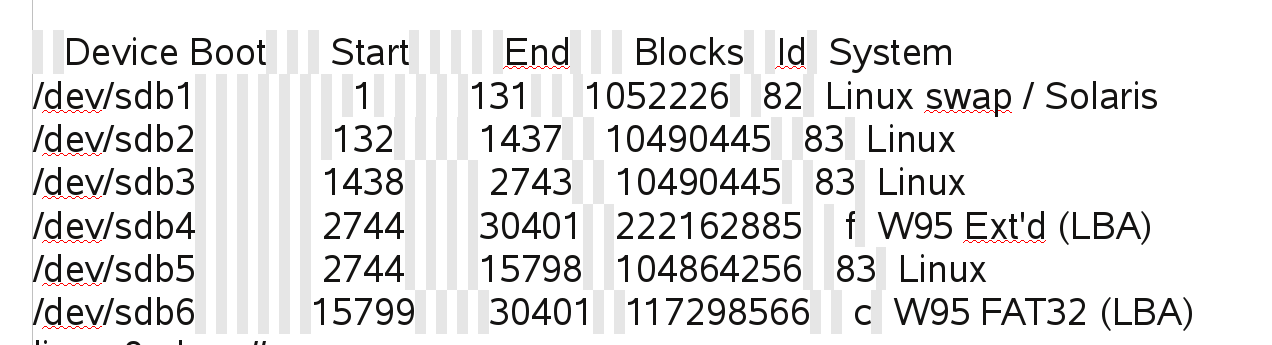

ein an sich nebensächliches Problem. Das Bildschirmfoto zeigt den Ausschnitt einer Writer- Textdatei, die aus einem Forum herauskopiert (und mit Einfügen: unformatierter Text) einkopiert wurde.
Steuerzeichen deuten darauf hin, daß es Leerzeichen sein können; aber immer im Wechsel hellgrau/ weiß angezeigt...? Eine Suche in Extras- Optionen ergab zunächst keine Möglichkeit, das Muster zu entfernen; auch markieren und Format: Standard brachte nichts.
Geschützte Leerzeichen? Den Bereich markieren, den Haken bei Ansicht: geschützte Leerzeichen entfernen ließ die grauen Balken verschwinden; aber wo kommen die Zeichen her? Ich hab die ganz bestimmt nicht eingegeben...
Weiß jemand mehr dazu?

Writer generiert die geschützten Leerzeichen nicht einfach so sondern übernimmt vmtl. genau die Zeichen aus dem Html,
wenn du nicht sinnloserweise ein Bildschirmfoto geliefert hättest statt einer Kopie in Code-tags, könnte man auch rausfinden welche das genau sind.

Nein, eine Darstellungsart. Das habe ich aber erst bemerkt, als ich die Darstellung geschützter Leerzeichen nach min. 1 Stunde suchen durch abhaken aufheben konnte.
Wenn du die Markierung aber nicht sehen möchtest, schalte einfach Ansicht - Markierungen (Strg+F8) ab.
Das war aber vorher schon deaktiviert und ist es immer noch. Ich hab schon so einiges probiert, bevor ich hier nachgefragt habe... :)

Ich meine, du sollst das was du als Bildschirmfoto hier gepostet hast, einfach aus writer kopieren, hier einfügen, markieren und hier oben auf die 'code'-Schaltfläche drücken.
Nach dem Absenden sieht das dann etwa so aus:
bla Text usw.
@Rocko
Ich vermute das   die html Umschreibung für nonbrakespace ist.
Gruß Karo

Dann beobachtest du etwas anderes als ich. Wenn ich Markierungen deaktiviere, verschwinden die grauen Balken und es sind stattdessen nur Leerzeichen zu sehen.
In der Version SO 5.2 kann man noch in die Quellansicht umschalten. Also habe ich eine Zeile aus deinem Dokument dort in ein HTML-Dokument eingefügt und anschließend auf die Quellansicht umgeschaltet.
In der 1. Zeile ist jeweils die Dokumentdarstellung, ab der 2. Zeile der Quellcode dazu abgebildet.
Die Möglichkeit habe ich wohl nicht. Ich meine zwar, daß ich irgendwo im Vorrat noch ein altes StarOffice habe, aber nirgendwo installiert...
Ich kann die Zeichen Deiner Darstellung zwar selbst nicht "lesen", aber das sieht für mich nach mehr aus als eine einfache Fehldarstellung.

auch Du hast die Möglichkeit bei deiner Beispieldatei dir den Quelltext anzeigen zu lassen. Also die Writer Datei
-> Datei speichern unter
-> Dateityp: HTML-Dokument
Datei schließen.
Datei öffnen; und die eben erstellte HTML-Datei auswählen. Nicht jedoch über "Zuletzt benutzte Dokumente", weil nämlich dann ein wichtiges Symbol fehlt, und dass ist das für "HTML-Quelltext" anzeigen. Warum das dann fehlt weiß ich auch nicht.
Jetzt kannst Du dir den Quelltext anschauen, und grübeln was all der ganze Code zu bedeuten hat. Eine hilfreiche Seite in deutsch dafür wäre dann: http://de.selfhtml.org/
Karo sagte ja schon
und das bestätigt auch das Wikipedia.
Und wenns dich interessiert, findest Du bei SELFHTML noch weitere "Benannte Zeichen", so werden sie auch noch bezeichnet.
Wie man diese Felder im Writer abschalten kann, hat ja Rocko schon gesagt: Ansicht - Markierungen (Strg+F8)
Dadurch werden dir dann aber auch nicht mehr die Felder für die Feldbefehle angezeigt.
Mehr weiß ich jetzt auch nicht.

kann ich bei mir nicht bestätigen; (??) oh, meine Behauptung ist Mist. Grad hab ich's noch einmal (live) probiert, wobei ich auf Ansicht- Markierungen geklickt habe; die Balken sind dann tatsächlich weg. Meine Behauptung kam dadurch zustande, daß die anderen Schalter ein Häkchen vorne hatten, wobei bei Markierungen keins steht (Schaltfeld dazu fehlt). :(
Aber auch Extras- Optionen- Writer - Formatierungshilfen- geschützte Leerzeichen macht die Balken nach Abklicken unsichtbar.

P.s: So ganz fit bin ich nicht mit Suchen und ersetzen; wie müßte der Befehl lauten, um die geschützten durch einfache Leerzeichen zu ersetzen?
Mit Ansicht der Steuerzeichen habe ich gesehen, daß sich einfache und geschützte Leerzeichen abwechseln; seltsame Entstehung.

...wie müßte der Befehl lauten, um die geschützten durch einfache ...
einfach ein 'graues Leerzeichen' kopieren und im Suchfeld einfügen, im Ersetzen-feld ein Leerzeichen eintippen und fertig.
Ansonsten hast du dem Wikiartikel bestimmt schon entnommen das dieses Zeichen den Dezimalcode 160 bzw den Hexadezimalcode 00A0 hat - im Suchfeld kann man die Zeichen auch Hexadezimal angeben in der Form: \x00A0

Um den HTML-Quelltext einer Writer-Datei (.odt) sich anzuschaun, bedarf es nicht SO 5.2. Das geht mit OOo selber.
-> Writer-Datei öffnen (Änderungen vornehmen, oder auch nicht)
-> Datei
-> Speichern unter
---> Dateityp: HTML-Dokument auswählen, und eventuell einen anderen Namen vergeben
-> OK
-> Aktuelle Datei schließen
Die HTML jetzt wie folgt öffnen.
-> Datei
-> Öffnen (oder "Ein Dokument öffnen")
-> Datei auswählen
-> OK
Jetzt ist in der Symbolleiste das Symbol für "HTML-Quelltext" zu sehen. Und durch ein klick auf das selbige bekommt man den Quelltext angezeigt. Sollte es aber nicht zu sehen sein, dann einfach
-> Ansicht
-> HTML-Quelltext (der 3. Eintrag von oben)
Auf gar keinen Fall die eben gespeicherte HTML-Datei über
-> Datei
-> Zuletzt benutzte Dokumente
auswählen und öffnen.
Denn auf diesem Weg wird wohl die Datei geöffnet und in der Titelzeile steht auch der 'Dateiname.html', aber das besagte Symbol für den Quelltext ist nicht vorhanden und es ist auch nicht im Menü unter Ansicht aufgeführt.
Man könnte jetzt über "Symbolleiste Anpassen" das Symbol in die Symbolleiste einfügen, aber es ist dann ohne Funktion.
Also nicht über diesen Weg die HTML-Datei öffnen.
Warum das so ist, kann ich nicht sagen da ich es beim besten Willen nicht weiß.
Ich habe das mit SO 5.2, OOo und Go-oo getestet. Es ist immer das gleiche.
Kurz nach dem Post habe ich das in dem entsprechenden Writer- Dokument selbst genauso probiert, vorher aber einen betreffenden Bereich markiert. (Nur) dort wurden dann die ca. 50 Zeichen ersetzt. Ich hätte das im Forum noch korrigieren sollen, aber da war's schon 00:40, und ich wollte nicht noch einmal ins Forum zurück... :(
Ich weiß, ich weiß, Hilfe und Wiki... aber ich probiere meistens zunächst selbst und suche erst bei Mißerfolg weiter. Dennoch war Deine Antwort nicht vergebens, mit dem Hexcode probiere ich das sicher auch noch. Das geht mir nicht um die Lösung des Mini- Problems, sondern einfach darum, Möglichkeiten von OO kennenzulernen.
