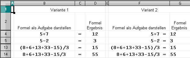

Moin Pit
ich! glaube dein Wunsch ist nicht so einfach zu realisieren
deshalb habe ich den Weg umgedreht erst eine Formel eingeben und dann die daraus die Aufgabe erstellen/ darstellen
das hat den Vorteil, dass es praktisch mit jeder Formel funktioniert und man kann "keine Fehler" einbauen :)
deine Tabelle ggf entsprechend umzustellen sollte dir leicht fallen
