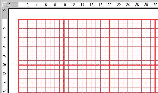

ich habe in ein Textdokument eine Zeichnung eingebettet und möchte nun beim Druck die Rasterpunkte gerne mit ausgedruckt bekommen. Geht das? Und wenn ja: Wie? :)

Hallo Ludger218,
wie Rasterman es schon gesagt hat, das Raster und auch die Hilfslinien sind Zurzeit in OOo nicht druckbar.
Wenn du nun aber großen Wert auf so ein Muster legst kannst du dir aber recht schnell ein eigenes Millimeter-Papier basteln
und als letzte Aktion (weil beim arbeiten/zeichnen stört es doch ganz erheblich) in die hinterstes Element in die fertige Zeichnung einfügen.
Mit der Funktion Duplizieren ist so ein Muster recht fix und auch genau erstellt wenn es dann Gruppiert ist, kann man auch mit zwei Mausklicks fix die Farbe anpassen
ich hänge mal ein fertiges Beispiel für DIN A4 an vielleicht hilft es dir
