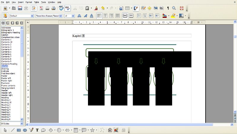

Ich habe für meine Diplomarbeit einige Abbildungen mit Inkscape erzeugt. Diese möchte ich im Vektorformat (bevorzugt SVG) in OO Writer importieren. Ein Bitmap Format möchte ich nicht verwenden, damit der Text in den Abbildungen auch als solcher erhalten bleibt. Der SVG Importfilter scheint jedoch nicht zu funktionieren. Über Einfügen/Bild/Aus Datei... scheinen keine SVG Dateien auf.
Gibt es eine (schnelle) Lösung des Problems?

SVG Dateien in Go-OO einfügen funktioniert zwar, allerdings kommt es dabei (in meinem Fall) zu massiven Darstellungsproblemen.

1. Die svg-Import-Erweiterung funktioniert bei mir (OOo 3.2.1 und einige Vorgängerversionen, Win XP, Win 7). Allerdings kannst Du die svg-Dateien nicht als Bild einfügen, sondern über den normalen "Öffnen"-Dialog in Draw laden. Anschließend kannst Du sie mit kopieren-einfügen in Deine Writer-Datei einfügen. Im Allgemeinen funktioniert die Erweiterung recht gut, manchmal treten allerdings auch bei mir Darstellungsprobleme auf.
2. Diese Probleme kann man teilweise in den Griff bekommen, wenn man darauf achtet, die svg-Datei in Inkscape als "normales svg" und nicht als "Inkscape svg" zu speichern. Anscheinend ist in Inkscape svgs mehr möglich als in den standardisierten svgs.
3. Wenn das alles nicht funktioniert, exportiere die Inkscape-Grafiken als png (Auflösung ausreichend wählen), lade diese pngs in Draw und erstelle dort die Beschriftung. Füge die beschriftete Grafik über kopieren-einfügen in Deine Writer-Datei ein.
