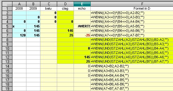

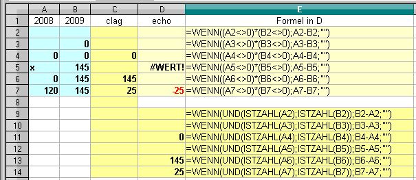

Moin Tom2909
wenn du möchtest, dass die Differenz eines aktuell größeren Umsatz durch eine positive Zahl darstellt wird,
und bei Ausfall eines Tages also Umsatz explizit =0 (also nicht leer) auch gerechnet wird,
dann vielleicht diese Formel
=WENN(UND(ISTZAHL(A4)=1;ISTZAHL(B4)=1);B4-A4;"")
oder vereinfacht auch
=WENN(UND(ISTZAHL(A4);ISTZAHL(B4));B4-A4;"")

Moin clag,
@ echo
war schon sehr spät oder ?
Soll das irgendeine Anspielung auf die Formel von Holger sein? Wenn ja, welche? Würd mich doch mal sehr interessieren.
Zur Info an dich.
Tom hat nichts davon gesagt, dass in den betroffenen Zellen Text drin stehen kann. Also ist eine zusätzliche Abfrage mittels ISTZAHL() überflüssig. Ferner ist das vorhaben von Tom wohl doch sehr eindeutig, Umsätze ausrechnen. Da kommen nur Zahlen in Frage, aber kein Text bzw. String. Und wenn man so etwas von vornherein weiss, bzw. ausschließen kann, so muss man sich doch nicht das leben mit einer zusätzlichen Abfrage mit der genanten Funktion erschweren.
Kennst Du den Unterschied zwischen den beiden folgenden Formeln?
=WENN((A2<>0)*(B2<>0);A2-B2;"")
=WENN(UND(A2<>0;B2<>0);A2-B2;"")
Wenn Du ihn herausgefunden hast, sag bitte bescheid. Okay :wink:.
Ach ja.
Schau dir mal deine Formel noch mal genau an, und vergleiche deinen Mathematischen Teil mit der Forderung von Tom. Fällt dir da etwas auf? 8)

Hallo Tom,
ich hätt da noch eine kürzere Formel.
=WENN(A2*B2;A2-B2;"")
Wenn sie passt, würd ich mich über ne kurze Rückmeldung sehr freuen :D.

Hallo Balu
vielleicht wird es jetzt deutlicher warum ich da eine Weitere Formel dazu gestellt habe
tom2909 hat geschrieben:ich möchte, sobald in spalte A und B in einer zeile zwei werte stehen,
ist 0 kein Wert ?
tom2909 hat geschrieben:nach eintrag des tagesumsatz =C A-B klicken -
ist zwar so geschrieben
in diesem Fall denke ich aber Tom2909 meinte B-A denn im Allgemeinen deutet man eine Entwicklung so,
ich betrachte jedenfalls eine Umsatzsteigerung von 120 auf 145 Taler nicht als eine negative Ergebnis
und wer mit Calc gerade erst beginnt,
tom2909 hat geschrieben:und versuche mich gerade einzulernen.
dem ist vielleicht auch etwas mehr einer Formel gedient, die nachlesbare Funktionen nutzt
vielleicht kannst du mir ja bei dem einen oder anderen Punkt zustimmen ? :)

Moin clag,
Mal schaun.
ist 0 kein Wert ?
Mathematisch betrachtet, nein. Sie ist wohl eine Zahl, hat aber keinen eigenen Wert.
Wenn er sich vertan hat, dann wird er es wohl sagen.
Zu den genannten Formeln.
Da davon auszugehen ist, das in keiner der beiden Zellen (A&B) ein Text stehen wird (wo soll der denn auch herkommen!?), kann trotzdem eine vereinfachte Formel eingesetzt werden.
Die Formel die ich zu letzt gepostet hatte, hat einen kleinen Fehler. Sie rechnet erst dann, wenn in beiden Zellen keine Null (0) drin steht. Da hatte ich mich vertan. Aber dennoch gibt es eine simple alternative die rechnet, so bald in beiden Zellen eine Zahl ist.
=WENN(A2=B2;A2-B2;"")

Hallo Balu,
ganz sicher ?
oder habe ich etwas falsch gemacht ?
Ich denke 0 stellt durchaus einen wichtigen Wert dar, der hier nicht geeignet ist als Trigger zu fungieren
Balu du selbst hattest vor nicht allzu langer Zeit,
das versehentliche eintippen falscher Werte als ein Argument angeführt das es zu überprüfen gilt
das könnte man der Formel wie ich sie aufgestellt habe, ggf noch beibringen mit
=WENN(UND(ISTZAHL(A2);ISTZAHL(B2));B2-A2;"ungültiger Umsatz")

Hallo clag,
Oh man ey!
Heut is abba och nur der Wurm drin. :twisted:
=WENN(A2=B2;"";A2-B2)
Bei Text in den Zellen gibts dann leider ne Fehlermeldung. Is mich jetzt aber auch egal.
