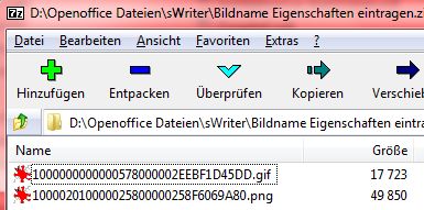

Also, wenn die Bilder unverknüpft eingefügt sind, dann sieht die URL wie folgt aus:
vnd.sun.star.GraphicObject:100002010000025800000258F6069A80
In der Datei selber werden die Bilder wie folgt abgelegt:
Damit kann man natürlich recht wenig anfangen, geschweige denn den Bildnamen generieren. :(
Sorry, Ich wüsste auch nicht wie man an den originalen Bildnamen kommen könnte. :?
