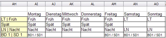

Verfasst: Sa, 09.10.2010 13:17
von balu
Hallo Karsten64,
ich denk mir mal das ich jetzt deine Wünsche passend umgesetzt habe.
Ich arbeite jedoch nicht mit WENN & WOCHENTAG, sondern habe WVERWEIS eingesetzt.
Strukturierte Datentabellen: SVERWEIS, WVERWEIS
Doch zuvor habe ich eine kleine Extratabelle angelegt, in der die Dienste passend zu den Wochentagen stehen. Das sieht so aus.
Zu finden in dem Bereich AH2:AO6.
Nun habe ich in den Zeilen 3, 8, 11 und 18 folgende Formel eingesetzt.
=WVERWEIS(TEXT(B$2;"nnn");SchichtDienst;2;0)
TEXT liest das Datum in B2 aus und "wandelt" es in einen Wochentag "nnn" um. Und dieser Wochentag wird in der Extratabelle gesucht (hier der Name Schichtdienst) und aus der 2 Zeile des Datenbereichs wird dann der dementsprechende Eintrag zurückgegeben.
Textformate <-> Zahlenformate
Einen Zellbereich benennen
Die Zellen mit der geänderten Formel haben den Gelben Hintergrund mit Roter unterstrichener Schrift.
Nun habe ich noch Bedingte Formatierungen angewendet, um die Zellen hervorzuheben die anzeigen das kein Dienst versehen werden muss.
Vorlagen wirken „im Hintergrund“ (Bedingte Formatierung)
In deiner Beispieldatei hattest Du einen Dunkelgrauen Hintergrund genommen, den ich jetzt mal gegen einen Blauen ausgetauscht habe. Das kannst Du aber selber wieder rückgängig machen.
Formatvorlagen
In der Bedingten Formatierung da habe ich die Funktion WOCHENTAGE eingesetzt.
Die Bedingten Formatierungen sind in den folgenden Zeilen zu finden.
7
9,10
12,13,14
17
22
Ferner habe ich die Formeln in den Zeilen 1 und 2 auch noch etwas vereinfacht (abgeändert).
So, das müsste es jetzt erst mal gewesen sein. Ich hoffe Du kommst so weit zurecht :).
