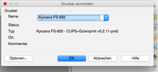

Hallo und sechs Jahre später habe ich mit der aktuellesten Version das gleiche Problem und ihm ist mit dem Ansicht - Master-Notizenmaster nicht beizukommen. In welchem Fenster hat man da (vor 6 Jahren!!) das Format ändern können? Außerdem ein anderes Problem: Ich komme nicht in die druckereigenen Einstellungen rein.Da kann man ja normalerweise das Format umstellen.
Danke für Ideen und Hilfen!
artakter - (Mac OSX- El Capitan)

Re: Folien mit Notizen im Hochformat drucken
Verfasst: Fr, 22.07.2016 15:29
von Thomas Mc Kie
Sorry, mehr als das was hier im Thema drin steht weiß ich nach 6 Jahren auch nicht mehr.
Lade doch einfach das problematische Dokument als Anhang hoch, dann können viele Augen und Hände an der Lösungsfindung arbeiten.

Verfasst: Di, 27.02.2018 12:22
von artakter
und nochmal 2 jahre später ;-)
Hier die Lösung über die Notizenmasteransicht. (Wohl wie vor 8 Jahren. Das scheint ein weiter übernommenes Grundeinstellungsproblem von Open Office zu sein - evtl nur in der Macversion?)
In der Notizenmaster Ansicht über rechten Mausklick Menüfenster öffnen. Auf "Folie" gehen, Auf "Seite einrichten" gehen. Hier muss von benutzerdefiniert auf A4 und dann Hochformat gestellt werden. Fertig
