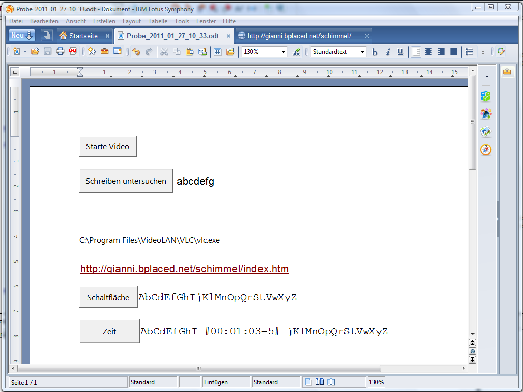

Ich habe auf einem Blatt folgendes vorbereitet:
Schreiben will ich ein Makro, das beim Klicken der Schaltfläche ausgelöst wird und mit der Untersuchung der Zeichenfolge beim ersten Zeichen ("a") anfängt und vorführt, bis es das Nummerzeichen ("#") gefunden hat.

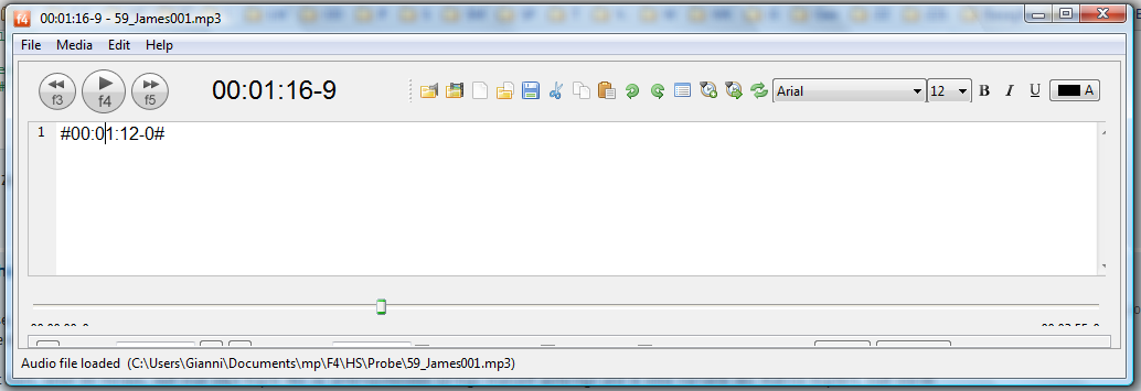

f4 benutzt Strings der Art, die hier unten abgebildet ist:
Klickt man irgendwo innerhalb des Strings " #00:01:12-0# ", dann sendet f4 dem Video-Programm VLC den Befehl, ein voreingestelltes Video ab genau der Szene abzuspielen, die dem Zeitpunkt 00 Stunden, 01 Minuten, 12 Sekunden und 0 Hundertstel Sekunden entspricht. Dafür muß man umständlicherweise sowohl die Adresse des Videos als auch die RTF-Datei vorladen. Mit Symphony - hoffe ich - dürfte alles viel, viel besser mit einem im Vergleich mikroskopischen Aufwand zustande kommen.
Da ich aber nicht weiß, wie man mit einem Maus-Klick dem Makro mitteilen kann, daß es anspringen soll, habe ich die Schaltfläche eingebaut, die du gesehen hast.
Mit einer Routine wie:
Sub UebungenMitTextCursor4S				'Will overwrite an existing file without warning!
	dim oDoc,oVC,NewDoc,Zahl1,Zahl2,oTC,oNewDocVC,newname,newurl,n,StringA
	Zahl1 = InputBox("Zahl1 eingeben","Von ...")
	Zahl2 = InputBox("Zahl2 eingeben","... bis ...")
	oDoc = ThisComponent
	oVC = oDoc.CurrentController.getViewCursor		'Create View Cursor oVC
	oTC1 = oDoc.Text.createTextCursorByRange(oVC)	'Create Text Cursor by cloning the View Cursor (both have same position in doc)
	oTC2 = oDoc.Text.createTextCursorByRange(oVC)	'Create Text Cursor by cloning the View Cursor (both have same position in doc)
	bExtend = false
	oTC1.goRight(Zahl1, bExtend)
	oTC2.goRight(Zahl2, bExtend)
	oTC1.gotoRange(oTC2,true)			'Move Text Cursor to same location as oVC while selecting text in between (True)
	StringA = oTC1.String
	print StringA
... veranlasse ich das Makro anzuspringen und mit einem String - der Vorübung wegen - zu hantieren. Es ist noch nicht das, was das Problem löst, sondern, wie gesagt, nur eine Vorübung.
Ein Problem, was ich gerne überwunden hätte, wenn ich nicht so beschränkt wäre, ist es, daß ich dem Makro sage, sich mit dem String zu beschäftigen, der rechts unmittelbar neben der Schaltfäche liegt.
Anstatt dessen springt das rebellische Makro zu einem String irgendwo auf dem Blatt, und zwar genau dort, wo sich der Kursor befand, bevor ich auf die Schaltfläche klickte.
