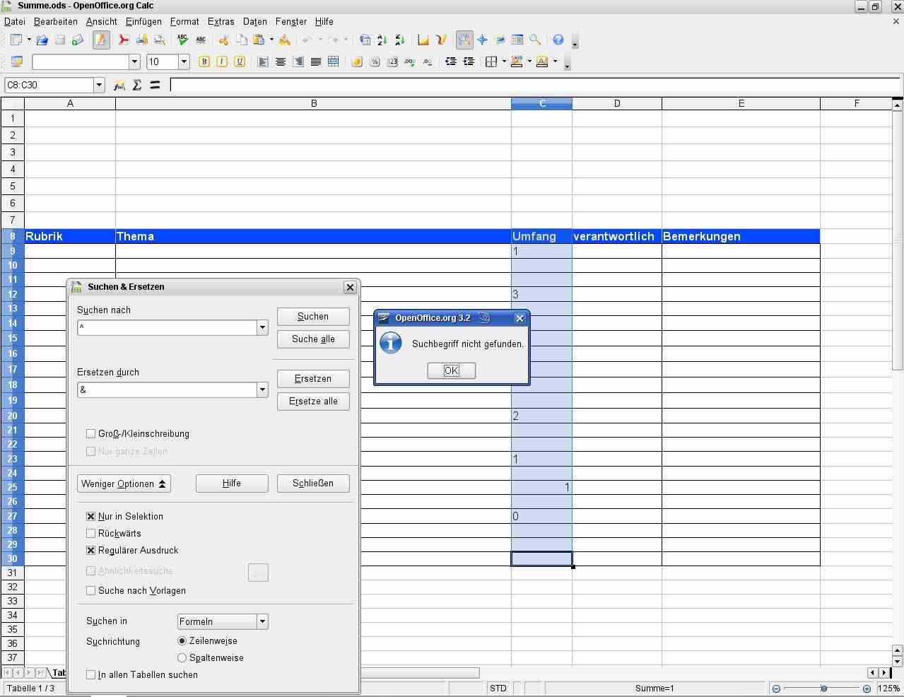

Rango hat geschrieben:Ich habe die Selektion angekreuzt und danach das ganze Dokument durchsucht, es wird nichts gefunden!
Ebenso schau ich die einzelnen Zellen an und oben steht nur die Ziffer nichts anderes!
Extra für dich zitiere ich nochmal was ich bereits schrieb ( die Stellen in
rot und
fett solltest du unbedingt ebenfalls lesen und befolgen - alle Stellen ! )
Markier mal den Summenbereich und → Bearbeiten → Suchen und ersetzen:
Suche nach ^. ersetze durch: & mit den Optionen [x]nur in Selektion und [x]regulärer Ausdruck

Re: Calc berechnet Summe falsch
Verfasst: Di, 29.03.2011 10:10
von Rango
Karolus hat geschrieben:
Für dich ein paar Screenshots:
- Screenshot
- JPG10.jpg (87.18 KiB) 3170 mal betrachtet
