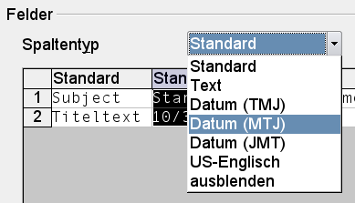

Tim_Buktu hat geschrieben:Kann man in einer CSV die Spaltenformatierungen vorgeben? Wenn ja wie sieht das aus?
Bei Öffnen einer CSV mit CALC
CSV Importdialog, Spalte MTJ
Einmal geöffnet kannst Du weitere CSVn dann mit meinem vorgenannten Makro formatgerecht importieren.
Sonst musst Du Deinem Exportprogramm das Format vorgeben (so Du weiterhin auf Einbindung mittels BASE bestehst).
