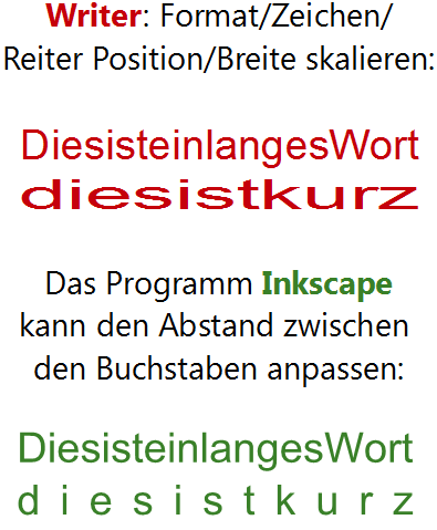

Hallo floraldo,
Folgendes habe ich herausgefunden:

Moin Leute
@Rocko
Rocko hat geschrieben:
F3K Total hat geschrieben:Hallo floraldo,
Zum Anpassen der Laufweite (= Abstand zwischen den Buchstaben) musst du nicht auf Inkscape ausweichen. Diese Einstellungsmöglichkeit findest du im Writer ebenfalls unter "Zeichen - Position".
Hast Du deine Brille nicht auf? Schau dir doch noch mal den Screenshot von F3K genau an! :wink:

Vielleicht könnte ja auch noch
- Zeichen
- Position
-- Laufweite (unterhalb von Skalierung)
-- Gesperrt
eine alternative sein, je nach dem wie wo Du das Logo erstellst.

Hallo Rocko
vielleicht aber ein Brett vor dem Kopf.
Nö nö! Das war kurzzeitig vor meinem! Hat da was durchzweinander geworfen, da die Gucklöcher im Brett über Kreuz gingen. Sorry, :oops:
Du hattest den Punkt Laufweite nur in Kurzform angedeutet, während ich den Weg dorthin etwas deutlicher beschrieb.

von F3K Total
tja Format/Zeichen/Reiter Position/Laufweite hatte ich schlicht übersehen.
Inkscape ist nicht nötig. Geht alles in Writer, ist doch schön!

Rocko hat geschrieben:Textfeld ist die Bezeichnung eines Typs der Funktionsfelder; du meinst wohl das Text-Zeichenelement aus der Zeichnen-Symbolleiste, ...
Ja, und irgendwann lerne ich diese Begrifflichkeiten bestimmt auch noch, ich arbeite dran.
Trotzdem nochmal zu meiner Frage zurück. Sehe ich das so richtig:
a) Es gibt in OOo (Writer oder Draw) zunächst nur die Möglichkeit, die Breite der Schrift absolut zu bestimmen (also über die Laufweite oder die Skalierung der Breite). Absolut im Sinne von: ich gebe für die jeweils markierten Zeichen die von mir gewünschten Werte ein (auch wen 114% natürlich relativ sind). Ich kann darüber aber nicht z.B. zwei Schriftzeilen zueinander in Relation setzen, so daß der Text in beiden automatisch auf dieselbe Breite gestutzt/gedehnt wird.
b) Das Absatzformat "Blocksatz" kann nur den Abstand zwischen zwei Worten ändern, nicht aber der Zeichen innerhalb eines Wortes. Es hilft hier also auch nicht weiter.
c) Die einzige Möglichkeit, Worte automatisch auf dieselbe Breite zu bekommen, ist über das o.g. Text-Zeichenelement. Das kann aber nur gezerrt, nicht gesperrt verändern.
