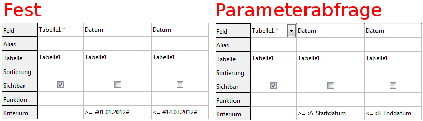

Du hast zwei Möglichkeiten:
--Fest
SELECT "Tabelle1".* FROM "Tabelle1" where "Datum" >= '2012-01-01' AND "Datum" <= '2012-03-14'
--Parameterabfrage
SELECT "Tabelle1".* FROM "Tabelle1" where "Datum" >= : A_Startdatum AND "Datum" <= : B_Enddatum
Analog über das GUI:
Viel Erfolg,

Hallo R,
ich danke dir.
Mein Ansatz war also gar nicht so falsch, mir hat nur der Doppelpunkt gefehlt. Wäre ich aber für Jahre nicht drauf gekommen.
