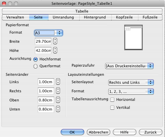

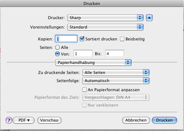

Wenn immer ich aus dem Writer ein A3 Format Drucken will - macht er den selben Fehler.
Er druck das ganze auf ein A4 - und schneidet einfach alles was rechts und unten bis zum A3 Format ist - ab.
Das Ganze mit einem MAC OSX 10.6.8 und dem OO 3.3.0
Im Seitenformat habe ich A3 eingestellt.
Im Druckertreiber kann ich aber die Vorgabe A4 nicht ändern.

Danke

Was passiert denn, wenn du die Treiber-Option »[] An Papierformat anpassen« aktivierst?

lorbass hat geschrieben:Was passiert denn, wenn du die Treiber-Option »[] An Papierformat anpassen« aktivierst?
Dann macht er einen Ausdruck - gleicher ausschnitt - aber mit 141 % auf das A3 Blatt - aber er schneiddet an den selben Stellen

MNSB hat geschrieben: Im Druckertreiber kann ich aber die Vorgabe A4 nicht ändern.
Ich schließe eigentlich daraus, dass der installierte Druckertreiber kein A3 unterstützt.
