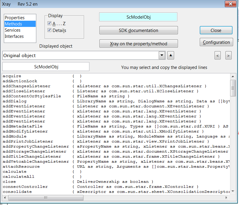

Welche Listener man mit dieser Methode ein Object zuweisen kann sieht man am einfachsten,
indem man das gewünschte Object mit Xray oder MRI Untersucht.
ein Xray Beispiel siehe Anhang.

Hier noch ein Screenshot der Methoden von "ThisComponent".
Wenn man bei Xray auf Details klickt, bekommt man auch gleich die richtigen Namen der Listener.
addPropertyChangeListener ( aPropertyName as string, xListener as com.sun.star.beans.XPropertyChangeListener )
addPrintJobListener       ( xListener as com.sun.star.view.XPrintJobListener )                                         com.sun.star.view.XPrintJobBroadcaster
addPropertyChangeListener ( aPropertyName as string, xListener as com.sun.star.beans.XPropertyChangeListener )         com.sun.star.beans.XPropertySet
addStorageChangeListener  ( xListener as com.sun.star.document.XStorageChangeListener )
