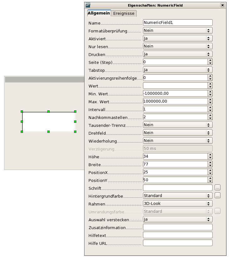

Re: Numericfield rechtsbündig
Was hast du denn für eine Openoffice/Libreoffice Version?
Also bei meiner (3.0.0) gibt es für Numeric Fields keine Möglichkeit eine Ausrichtung zu definieren.
Und wie sieht dein Code aus?

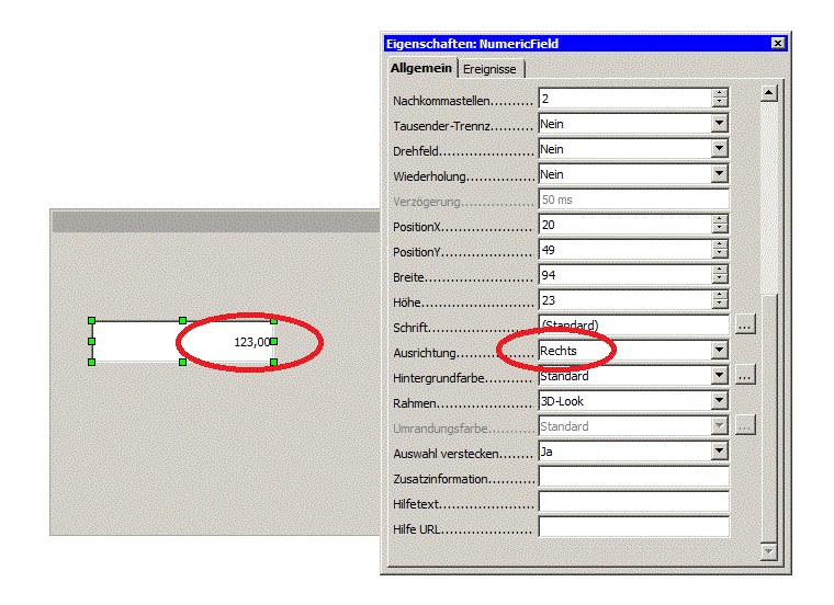

das schließt aus das Du evtl. nicht wüßtest wo man das einstellt, ich kann Dir somit nur bestätigen keinerlei Probleme mit der gewünschten 'rechts-Einstellung' zu haben, bei OOo 3.3.0, Windows 7 und Dialogen(!).hr.hartwig hat geschrieben:Hallo!
Guck mal in den Eigenschaften direkt unter Schrift.
Die Achte, bei den Formularen die Neunte von unten. Wenn ich richtig gezählt habe![]()
Aber bei den Formularen scheint es ja zu funzen...
Viele Grüße,
Hotti
- numeric_und_dialog.gif (69.01 KiB) 2251 mal betrachtet
