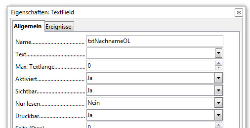

wohl kaum ...
OOo 159.jpg (15.04 KiB) 2325 mal betrachtet
Re: Bemaßung
Verfasst: Fr, 08.06.2012 15:07
von Eddy
Hallo RainerHH,
bei mir unter Suse Linux mit dem eigenen LibreOffice 3.4.5 sind dort Maßeinheiten = cm angegeben.
Ich nehme an, das ist der Dialog für Formulare.
Sind auch in einem neuen Dokument keine Maßeinheiten sichtbar?
Re: Bemaßung
Verfasst: Fr, 08.06.2012 15:18
von RainerHH
Gast hat geschrieben:rein optisch sieht das Fenster bei mir anders aus.
das ist das Eigenschaftsfenster von Text-, Button-, Combo-Box. Label-Feldern etc.
außerdem hat Stephan die Frage doch längst beantwortet.

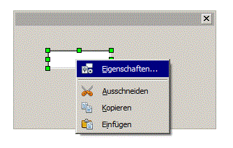

Re: Bemaßung
Verfasst: Fr, 08.06.2012 15:24
von RainerHH
nicht Formular, wie bereits ganz am Anfang beschrieben, Felder in Dialogen!
wenn denn sein muss:
OOo 160.jpg (43.17 KiB) 2302 mal betrachtet
Re: Bemaßung
Verfasst: Fr, 08.06.2012 16:28
von RainerHH
sag mal,
ich habs doch geschrieben,
nicht Formuler-Felder,
Dialog-Felder ! (OOo-Basic)

Re: Bemaßung
Verfasst: Sa, 09.06.2012 10:15
Wie, bitteschön, öffnest Du das "Dialog-Feld". Bitte die genaue Vorgehensweise.
-Dialog in Basic-IDE im Editiermodus anzeigen
-Feld im Dialog markieren
-im Kontext-Menü des markierten Feldes "Eigenschaften" aufrufen
Tritt das Problem auch bei einem neuen Dokument auf?
Ich bin zwar nicht der FRager, aber: "ja", denn hierbei handelt es sich um Standardverhalten des Programms
