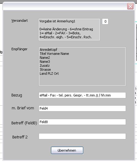

Hallo Experten,
diesen Dialog möchte ich etwas "vernünftiger" gestalten.
der Dialog und das Makro, aus dem der Dialog aufgerufen wird, sind in einem writer-Doc.
und zwar möchte ich die obersten beiden Textfelder (Versandart) gegen eine Combobox austauschen.
Trotz zweitägiger Suche (per Forumssuche-1.0.1.oxt) habe ich nicht herausgefunden, wie ich die "Vorgaben" in diese Combobox hinein bringe - egal, ob fest,
oder variabel vom Makro aus.
Vorgaben meint: einmal die Vorgabe, die aus der Adressdatei kommt (weil einige Adressen schon vorbelegt sind) plus die 7 anderen Möglichkeiten.
Variabel wäre die bessere Version.
Ach ja. wie auswerten ? Geht es so ?
	ctl_Vart = oDialog1.getControl("Combobox1")
	Vart = ctl_Vart.Text
Bitte einen Tip für`n Dummie

erstmal herzlichen Dank !
Die erste Combobox habe ich bereits erledigt (Bezug) der Rest wird Dank Deines Makros auch nicht schwerer sein.
Alles Mögliche habe ich versucht, um eine Combobox "per Hand" zu füllen, aber [Shift]+[Enter] war wohl nicht dabei.
