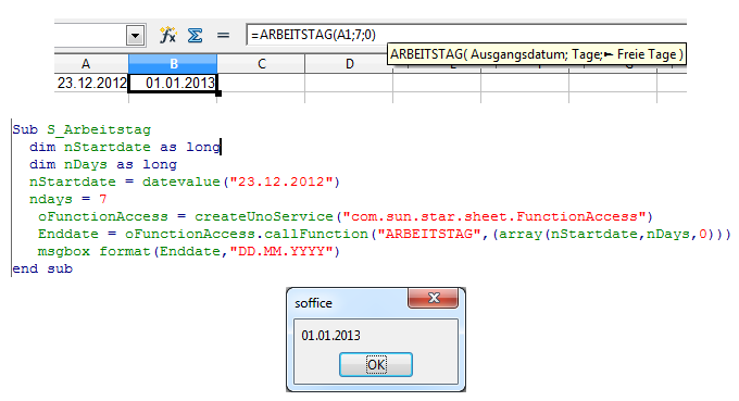

D.h. bei einem Startdatum am 23.12.2012 und 7 Tagen gibt das Makro den 01.01.2013 als Ergebnis in einer Messagebox heraus.
Mit Enddate kannst du dann weitermachen.
Calc errechnet das gleiche, siehe Bild anbei.
Also funzt!
