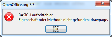

ich habe folgendes Problem:
Ich möchte mithilfe eines Makros die Eigenschaften der Kontrollfelder eines Formulars verändern.
Mir wird immer wieder der Fehler ausgegeben, dass die Methode oder Eigenschaft 'drawpage' nicht gefunden wurde.
Wäre super wenn ihr mir helfen könntet :)
oForm = thisComponent.drawpage.forms.getByName("MainForm")
 oForm .getByName("Anwesenheitcmd").visible = true
Danke im Voraus :)
Beiträge: 3732
Re: 'drawgpage' Eigenschaft nicht gefunden
das liegt vermutlich daran, dass du das Makro direkt aus der IDE (Basic - Entwicklungsumgebung) startest. Die IDE wird als ThisComponent erkannt hat aber keine Drawpage. Starte das Makro entweder über Extras/Makros ... oder über ein Kontrollelement direkt auf dem Formular, z.B. über eine Schaltfläche (Button).

Beiträge: 3732
Re: 'drawpage' Eigenschaft nicht gefunden
Karolus hat geschrieben:Das wäre mir neu , das 'ThisComponent' die IDE mapt falls das Makro aus dieser gestartet wird
OK, da hast Du natürlich Recht.
Der Beitrag stand vormals im Forum BASE/SQL und wenn man ein BASE Dokument mit Formularen offen hat, beschreibt Thiscomponent eben das Datenbankdokument. (com.sun.star.comp.dba.ODatabaseDocument)
Das Datenbankdokument (und nicht die IDE) hat keine Drawpage, also kommt, wenn ich ein Makro mit dem Zugriff auf ein Base Formular ala
oForm = ThisComponent.drawpage.Forms.getbyname("Formularname")
habe, und es über diesen
Button in der IDE auswähle und dann starte, genau diese Fehlermeldung:
obwohl das Makro, aus dem Formular gestartet, völlig in Ordnung wäre.
balu hat geschrieben:Das hat wohl weniger was mit der IDE zu tun, als vielmehr mit dem Programmodul.
OK, auch Du hast also Recht.
Sub toggle_form
oForm = thisComponent.drawpage.forms.getByName("StundenplanForm")
stundenplan = oForm.getByName("Beschriftungsfeld 1")
stundenplan.EnableVisible = not stundenplan.EnableVisible
Kurashima, Lese und befolge doch einfach mal das PS aus meiner letzten Antwort
