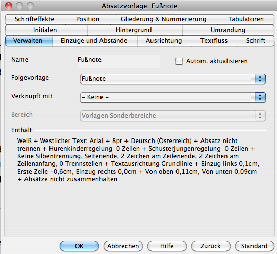

Verfasst: So, 10.02.2013 16:44
von tiefblau
noch zur Info wegen der Einstellungen
Bildschirmfoto 2013-02-10 um 16.40.58.png (81.93 KiB) 3060 mal betrachtet
Hey Leute!
In meiner Masterarbeit kommen immer wieder Leerzeilen in meinen Fußnoten auf.
Lösche ich sie, kommen sie beim nächsten Öffnen der doc-Datei wieder.
Diese Leerzeilen haben dann immer die Formatvorlage Standard.
Formatierung oder löschen und ganz neu eingeben hilft nicht.
Mein Zustand: Endverzweifelt ;)
Bitte um Hilfe! Probiere schon seit Wochen!

Meine Arbeit darf nicht veröffentlicht werden, aber vielleicht helfen diese Screenshots, um mein Problem darzustellen.
Bei einigen Fußnoten ist es normal, bei manchen ist nur eine Leerzeile eingefügt und manchmal geht das über eine halbe Seite.

Hier die Beispieldatei!
Problem ist nur, wenn ich es bei der Beispieldatei ändere (also die Leerzeilen lösche und die Formatvorlage auf Fußnote stelle),
dann funktioniert es.

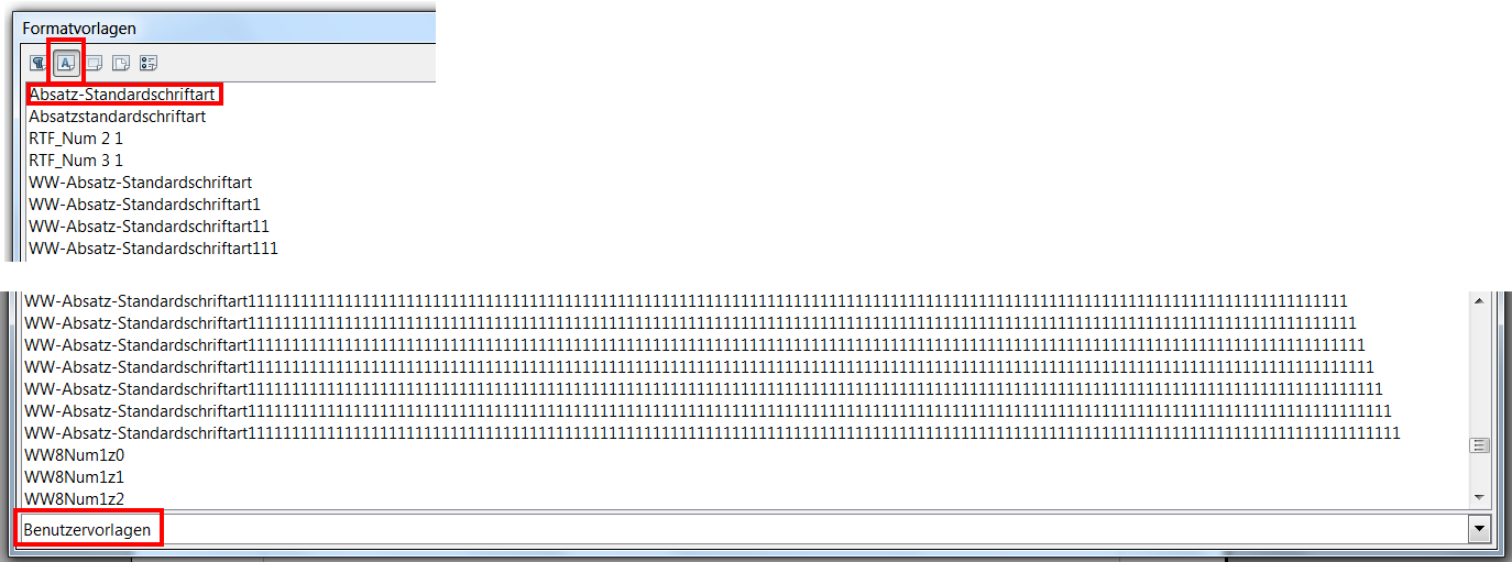

Dein eigentliches Problem konnte ich mit deiner Beispieldatei auch nicht nachstellen. Beim Laden aus dem DOC-Format wurden eine Unmenge von völlig nutzlosen Zeichenvorlagen erzeugt (Lasse dir nur mal die Benutzervorlagen anzeigen!), die möglicherweise die Ursache für dein Problem sind. Aber auch das konnte ich nicht nachstellen.
Beim Laden einer DOC-Datei wird diese jeweils ins ODT-Format konvertiert. Die Fußnotenzahlen bekommen dabei wieder die Zeichenvorlage "Fußnotenzeichen". Durch eine Fehlfunktion in deiner Datei wird eine Verknüpfung zur einer in Word erzeugten Zeichenvorlage (WWW-Absatz-Standardschriftart 111 ...) mitgeschleppt (siehe Zeichenvorlage "Fußnotenzeichen", Reiter: Verwalten). Da ich auch das nicht nachstellen kann, vermute ich, dass dein Benutzerverzeichnis korrupt sein könnte.
Ob diese Fehlfunktion auch dadurch beseitigt werden könnte, wenn du alle benutzerdefinierte Zeichenvorlagen löschen würdest, musst du schon selber ausprobieren.

Bei Formatvorlagen / Zeichenvorlagen / verwendete Vorlagen / war das hier:
WW-Absatz-Standardschriftart11111111111111111111111111111111111111111111111111111111111111111111111111111111111111111111111111111111111111111111111111111111111
Und damit war Fußnotenzeichen verknüpft.
Wenn ich also die seltsame Vorlage lösche bzw. auch die Verknüpfung auf keine stelle,
ist es nun so, dass einige Leerzeilen jetzt zumindest die Formatvorlage "Fußnote" haben.
Aber sobald ich sie wieder lösche und die Datei neu öffne - same story...
Ich glaube trotzdem, dass wir nahe dran sind!

tiefblau hat geschrieben:In den Benutzervorlagen ist eine sogenannte "WW-Fußnote" zu finden.
Damit ist die Absatzvorlage "Fußnote" gemeint, die ins Doc-Format konvertiert werden musste. Im ODF wird sie nicht mehr gebraucht, sondern wieder zur "Fußnote" zurückkonvertiert.
Auffällig dagegen sind die Zeichenvorlagen, die keine Funktion mehr haben (sollten).
Unnötige Zeichenvorlagen.png (41.39 KiB) 2968 mal betrachtet
