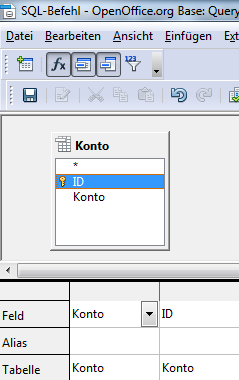

Re: Mehrere Fragen ;)
Verfasst: Sa, 02.03.2013 00:12
von F3K Total
ja das geht, die Textfelder müssen durch Listenfelder ersetzt werden.
  • Schliesse das Formular.
  • Mache einen Rechtsklick auf das Formular Icon-> Bearbeiten
  • Mache einen Rechtsklick auf das Konto Feld -> ersetzen durch -> Listenfeld, genauso mit Kategorie. Wenn das nicht möglich ist, ggf. erst die Gruppe aufheben.
  • Nochmal Rechtsklick auf das Konto Feld -> Kontrollfeld... /Reiter Allgemein/aufklappbar->Ja
  • Reiter Daten, Art des Listeninhalts -> SQL
  • Listeninhalt -> auf die drei kleinen Punkte klicken
  • diese Einstellung vornehmen:
    wichtig: links Konto, rechts ID
  • speichern, Formular speichern, Datenbank speichern
  • Nochmal Rechtsklick auf das Kategorie Feld -> Kontrollfeld... /Reiter Allgemein/aufklappbar->Ja
  • Listeninhalt-> auf die drei kleinen Punkte klicken
  • die Einstellung analog Konto vornehmen wichtig: links Kategorie, rechts ID
  • Formular schliessen, per Doppelklick wieder öffnen.
fertig
