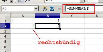

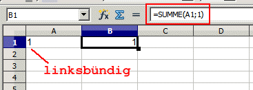

Es gilt aber, nach meinen Tests, nicht für das Kopieren innerhalb einer Datei, denn eigentlich würde man erwarten das wenn man einen Wert einer Zelle die als Zahl formatiert ist mit Bearbeiten-Inhalte einfügen in eine Zelle kopiert die als Text formatiert ist, das beim entfernen das Hakens bei Einfügen-Formate auch keine Formate übertragen werden, das stimmt aber nicht, denn die Zahl wird rechtsbündig ausgerichtet.
Die Deutung dieses Verhaltens ist vielleicht nicht so ganz klar, aber sie wird doch klar wenn man mit einer Tastatureinabe vergleicht, z.B.:
formatiere eine Zelle als Text und gib per Tastatur eine 1 ein, gib in die Nachbarzelle eine Formel ein und Du erhältst folgende Situation:
formatiere nun analog eine weitere Zelle als Text und kopiere dort eine Zahl aus einer als Zahl formatierten Zelle mit Bearbeiten-Inhalte einfügen rein und deaktiviere Einfügen-Formate und füge wieder eine Formel hinzu und die Situation ist nun:
(so beobachtet in OOo 3.3 und LO 5.0.4)

Stephan hat geschrieben: Di, 14.02.2017 11:54
Das gilt für alle Zeichen, die keine Formatierung mitbringen, also durch Tastatureingabe oder durch Einfügen als Unformatierter Text.
Habe soeben unter LO das nicht nachvollziehen können. Andererseits kann man das an der Stellung der 1 gar nicht nachweisen, ob Text- oder Zahl-formatiert. Auch Text kann rechtsbündig positioniert werden!
natürlich nicht, deshalb ja die Formeln.
Summenformeln sind möglich und sagen auch nichts aus, weil eine automatisch Umwandlung erfolgt.
das heisst? Es wäre nämlich im ersten Beispiel das Ergebnis von =A1+1 nicht Dasselbe gewesen wie von der Summenformel, deshalb hatte ich die Summenformel bevorzugt um das zu verdeutlichen was ich verdeutlichen wollte.
Die Frage heißt doch zumindestens: egal wie das Programm die zwei Zellwerte summiert, warum summiert es in den zwei Fällen unterschiedlich? Vordergründig imho weil im zweiten Falle die Textformatierung nicht zum Tragen kommt, nur warum?

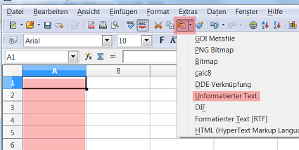

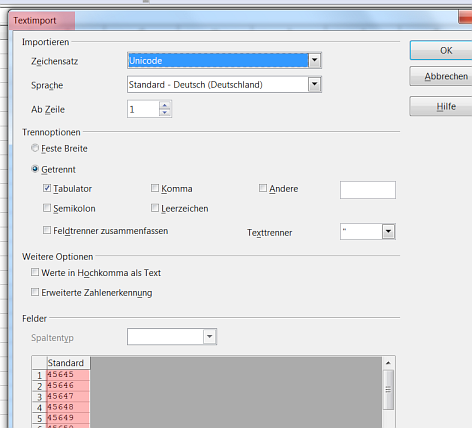

Das Problem scheint darin zu liegen, dass mit Strg+Umschalt+v nicht wirklich Vorformatierter Text eingefügt werden kann. Beim Einfügemodus "Langklick+Einfügen" erscheint nämlich ein eigenes Fenster, mit dem die Eingabe manipuliert werden kann.
Probiere doch mal Folgendes:
Markiere eine Textspalte aus Ziffern und schneide sie aus.
Anschließend füge mit beiden Methoden den Zwischenspeicherinhalt wieder ein.

Stephan hat geschrieben: Di, 14.02.2017 18:38ich kriege da leider kein Fenster, egal ob ich auf: GDI Metafile, Bitmap, Calc8, DDE Verknüpfung, Unformatierter Text, DIF, Formatierter Text oder HTML klicke
Du musst natürlich erst einen Spaltenbereich in den Zwischenspeicher ausgeschnitten haben. Dann öffnest du:
Textimport 2.png (46.7 KiB) 30677 mal betrachtet
Daraufhin erscheint dieses Fenster:
Textimport 1.png (58.12 KiB) 30677 mal betrachtet
Re: Zahlenerkennung
Verfasst: Di, 14.02.2017 19:34
ja, danke Du hast Recht ... mein konkreter Fehler war nicht mehrere sondern nur eine Zelle in die Zwischenablage kopiert zu haben.
