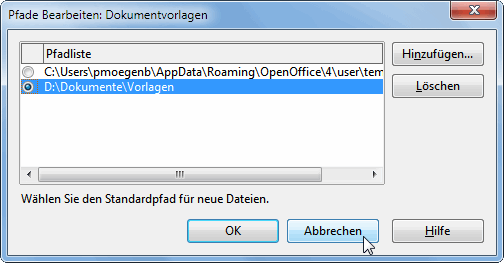

Hallo Wolfgang,
entweder liegt es an einem korrupten Verzeichnis, oder Du hast den neuen Pfad zum Vorlagenverzeichnis nicht aktiviert.
Pfade Bearbeiten_ Dokumentvorlagen.gif (15.23 KiB) 4062 mal betrachtet

Hallo Wolfgang,
wolfros hat geschrieben:Wenn nicht jemand noch ein Schräubchen im System kennt, dann muss ich wohl damit sterben bis Version xx.0?
ich glaube eher, dass Du Verständnisprobleme hast.
Angenommen der von Dir manuell eingestellte Pfad lautet, wie am Di, 13.08.13 19:23 angegeben: D:\openofficeVorlagen.
Sind eine Ebene tiefer weitere Ordner werden u.a. diese Unterordner bei Datei/Neu/Vorlagen und Dokumente angezeigt, sofern im linken Fensterbereich Vorlagen aktiviert ist.
Dokumentvorlagen im Hauptverzeichnis (D:\openofficeVorlagen) findest Du dagegen, in dem im mittleren Fensterbereich Titel in dem Du auf den Ordner Meine Vorlagen klickst.
Achtung: Die getroffene Auswahl (Hauptordner oder Unterordner) merkt sich AOO.
